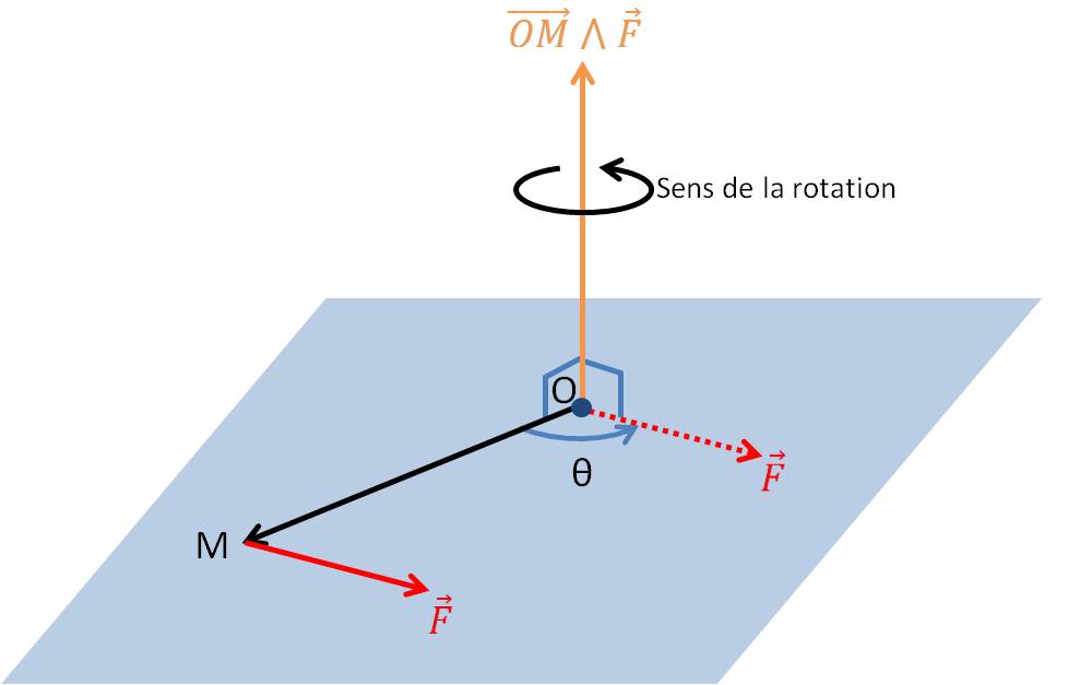

On définit le moment d'une force F appliquée en un point M, par rapport au point O comme le produit vectoriel OM^F
HEIN ? C'est quoi ces bêtises ? Encore du charabia incompréhensible :mrgreen: Donc on va voir en fait ce que c'est avec un exemple simple...

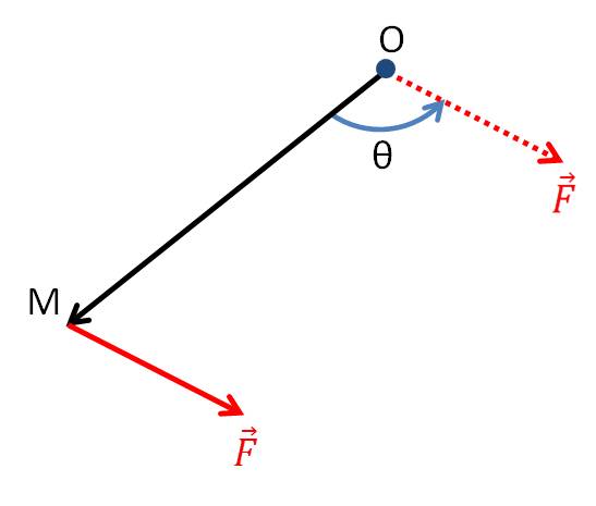

Voici l'exemple :
On prend une tige OM mobile au niveau de O. On applique une force F au point M : les deux vecteurs F et OM sont dans un même plan (c'est toujours le cas pour deux vecteurs, petit rappel de maths, miam :wink: ).
Le moment de force en fait c'est en gros ce qui va faire "tourner" le point M par rapport au point O. Cela représente la tendance de la force à faire tourner le point M par rapport au point O !
Maintenant comment représenter ça mathématiquement ? Par le produit vectoriel ! En fait, le produit vectoriel est un vecteur.
On le définit par :
:arrow: sa direction : perpendiculaire au plan formé par les deux vecteurs précédents. Ici si on considère que la tige et la force sont horizontales, le moment sera vertical.
:arrow: son sens : donné par la règle du VISSAGE DROIT. Bon on est bien avancés... En fait cette règle est relativement logique : pour visser, on tourne dans le sens des aiguilles d'une montre. Le sens du vecteur va être donné de la façon suivante : on place sa main de façon à ce que pour aller de OM à F, on tourne la main dans le sens des aigiuilles d'une montre... Et les doigts donnent la direction du moment !
:arrow: sa norme : elle est égale à ||OM||*||F||*sin (thêta) (on rappelle que les deux barres verticales représentent la norme (la longueur quoi :mrgreen: ) du vecteur...). Attention ! L'angle est ici celui entre deux vecteurs ! Il faut donc que les deux vecteurs aient la même origine pour connaître la valeur de l'angle qui va de OM à F...
Donc pour notre exemple, voici ce que ça donne :

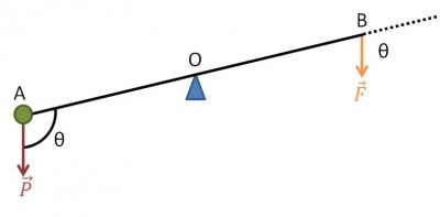

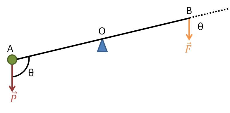

Voilà, il faut juste savoir que cette notion n'est pas la plus importante du cours, retenez surtout l'exemple avec le levier : on prend une tige posée sur un pivot O. A une extrémité A on attache un objet de masse M. Quelle force doit-on appliquer à l'autre extrémité B pour maintenir le système en équilibre ?
Eh bien dans ce cas-là on utilise la formule (le Pr Sepulchre vous fera la démonstation mathématique mais ça n'a pas beaucoup d'intérêt en soi) : F=P*OA/OB !

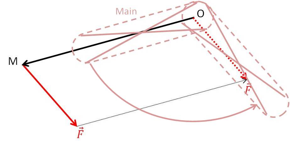

:arrow: La règle du vissage droit : c'est vrai que c'est pas très compréhensible... On va essayer une autre méthode ! Pour ça on va partir d'une feuille plane, parce qu'il y a peu de chances qu'on te fournisse une feuille en relief au concours :mrgreen:

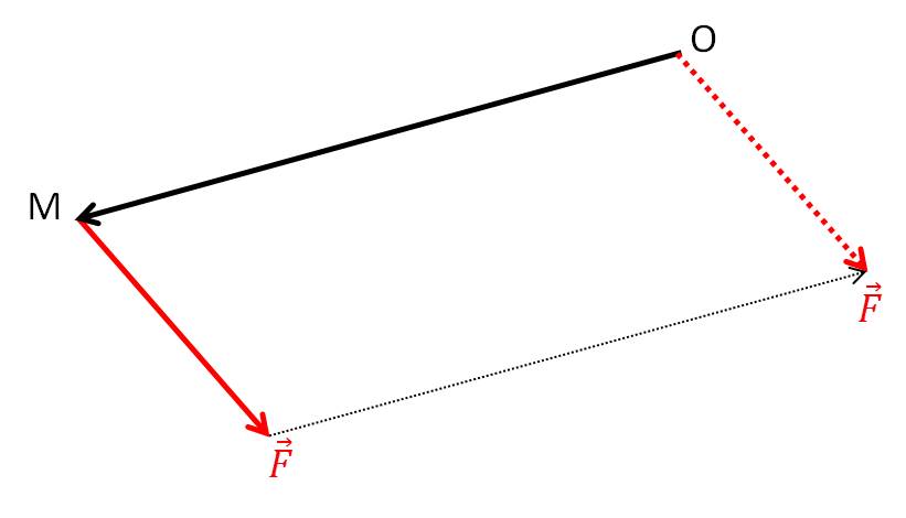

Première chose à faire : tu reportes ton vecteur force F au point O :

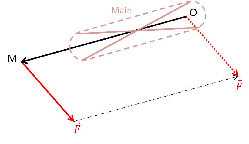

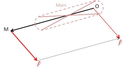

Tu prends ta main de façon à ce que tes doigts soient dirigés vers ta feuille. Tes doigts sont bien alignés. Maintenant tu orientes ta main par rotation du poignet de manière à ce que le plan formé par tes doigts corresponde à la direction du vecteur OM.
Comme ceci :
(La croix veut dire que la main "rentre" dans la feuille, en gros que les doigts se dirigent vers la feuille)
Puis tu tournes ta main de façon à trouver le vecteur F le plus facilement possible :

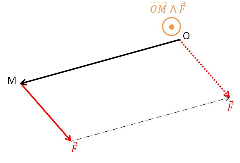

Là tu as deux solutions :
:arrow: soit tu tournes ta main dans le sens des aiguilles d'une montre : là tout va bien, le sens du moment de force est le même que celui de tes doigts, le moment "rentre" dans le feuille ;
:arrow: soit tu tournes dans le sens inverse des aiguilles d'une montre (c'est le cas ici) : on est du mauvais côté, le moment de force se dirige vers toi :
(Le rond avec un point signifie que le vecteur moment se dirige vers toi, qu'il "sort" de la feuille)

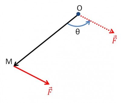

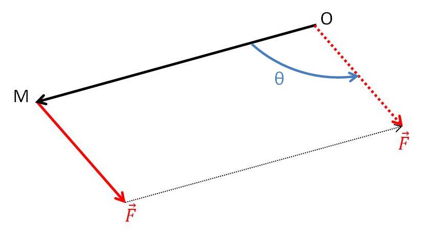

:arrow: Pour l'angle :
Là encore il faut que tu partes d'un schéma où les deux vecteurs ont la même origine :
L'angle thêta que tu cherches se trouve avec le même principe que lorsue tu tournes ta main : tu cherches à aller du vecteur OM au vecteur F de la façon la plus facile... Comme dans l'exemple ci-dessus !
Voilà nous espérons que les derniers points qui te posaient problème sont maintenant éclaircis :D
