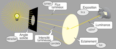

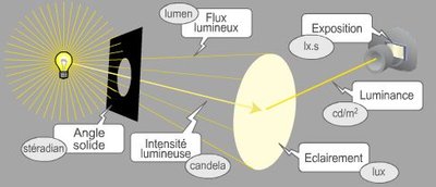

Ca m'embete un peu ce que tu dis ... Parce que sur le poly du prof, il fait la difference entre "region" et "source ponctuell" :/
D'ailleur j'ai trouvé cette image sur le net qui va dans ce sens :

Ne te tracasse pas, on PEUT calculer le flux lumineux d'une source ponctuelle ! :P
D'ailleurs, les sources que je trouve l'intensité lumineuse est la puissance émise par la source dans une direction donnée, alors que le flux lumineux lui est la puissance émise dans une unité d'espace (angle solide)... Ce qui correspond bien avec les formules que l'on a ! A savoir flux=intensité (dans une direction) * angle solide ;)
