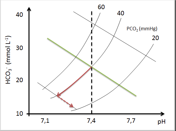

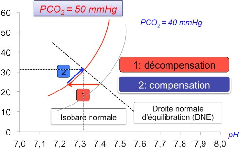

Après avoir essayé de comprendre le fonctionnement du diagramme de Davenport pour les troubles acido-basiques, il y en a 1 que je n'arrive pas à comprendre, c'est celui sur l'acidose respiratoire.

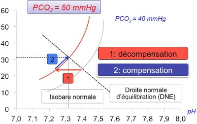

Voilà le schéma telle qu'il est donné dans le poly :

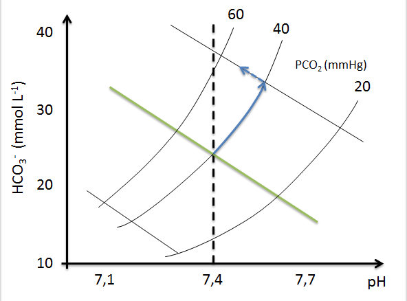

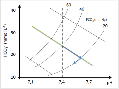

Mais après comparaison avec celui de l'alcalose respiratoire, je m'attendais plutôt à quelque chose comme ça pour l'acidose :
Donc j'aimerai savoir si je n'ai rien compris à ces diagrammes :confused: ou si c'est une erreur du prof :dont-know:
Merci d'avance :cute:

On a une acidose respiratoire, le problème ça va donc être la valeur de la concentration en CO2. C'est la seule variable qui va changer et provoquer le problème.
C'est pour ça que dans la diapo du prof, la décompensation (perturbation) se fait sur une droite horizontale (la concentration en HCO3- reste identique lors de la décompensation). Puis une fois que la perturbation s'est faite, on a augmenté la pression en CO2, il va falloir compenser et ça, ça se fait via les bicarbonates. Donc, là, HOP! Augmentation de la concentration en bicarbonates en restant sur la même pression augmentée de CO2, on retourne à une valeur de pH normale :)

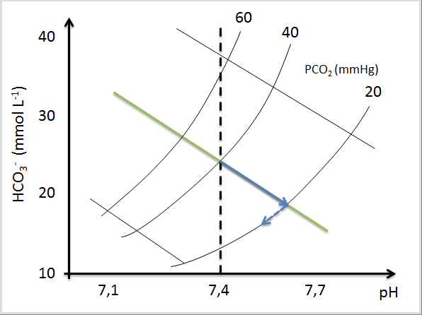

Messagepar MaudLG » 08 Fév 2013, 14:01
Bon! Alors je me suis bien bien pris la tête (enfin, on s'est bien pris la tête), et mea culpa, tu as effectivement raison!
On reprend tous les phénomènes, comme ça c'est clair!

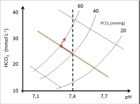

ACIDOSE RESPIRATOIRE:
1. Décompensation:perturbation: On a une augmentation de la pression en CO2 provoquée par une hypoventilation. Cette augmentation de la concentration en CO2 met en jeu immédiatement le phénomène de tampon CO2/HCO3-, l'équilibre est décalé vers la production d'HCO3), donc lors de la perturbation, on a une augmentation du CO2 et de l'HCO3-:
2. Compensation= retour à la normale: réabsorption des bicarbonates pour augmenter la concentration en HCO3- et revenir à un pH normal.
Donc sur le diagramme ça donne:
ALCALOSE RESPIRATOIRE:
1. Décompensation: on a une diminution de la pression en CO2 provoquée par une hyperventilation. Cette diminution de la concentration en CO2 met en jeu immédiatement le phénomène de tampon CO2/HCO3-, l'équilibre est décalé vers la production de CO2, donc une diminution des HCO3-:
2. Compensation= retour à la normale: le rein augmente sa sécrétion de bicarbonates pour diminuer la concentration en HCO3- et revenir à un pH normal.
ACIDOSE MÉTABOLIQUE:
(pour les problèmes métaboliques, la droite d'équilibration n'est plus la même attention)
1. Décompensation: excès de H+ qui consomme du HCO3- pour maintenir un pH à peu près normal, donc diminution de la concentration en HCO3-
2. Compensation: les poumons vont ventiler davantage pour éliminer du CO2. On a donc une diminution de la pression en CO2, en suivant la droite d'équilibration qui est spécifique à l'acidose métabolique.
Sur le diagramme ça donne:

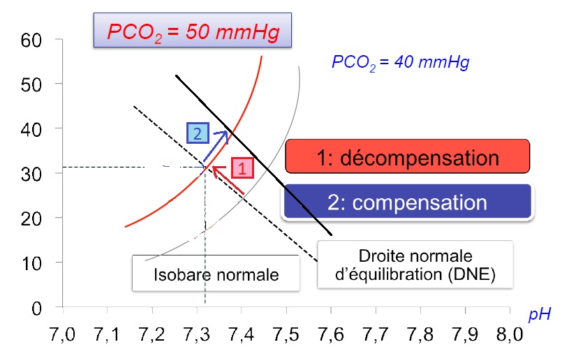

ALCALOSE MÉTABOLIQUE:
1. Décompensation: diminution de H+ qui diminue la consommation de HCO3- pour compenser ou alors, excès de HCO3-. Donc augmentation de la concentration en HCO3-
2. Compensation: les poumons vont moins ventiler pour augmenter la pression en CO2. On suit une droite d'équilibration différente et spécifique à l'alcalose respiratoire.
