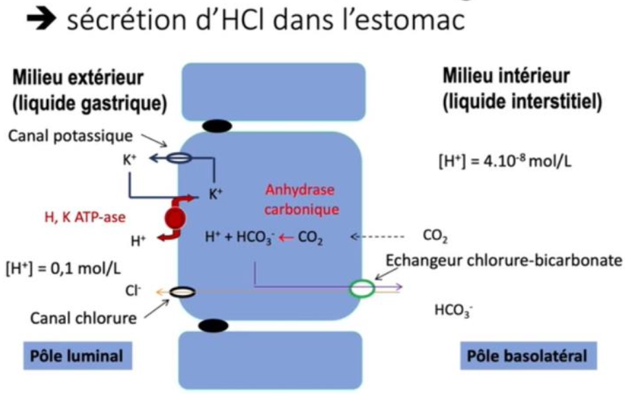

Ça y est j'ai trouvé!! Dans le cours flux transépithéliaux :
Cette acidification est la conséquence du travail de la H+/K+ ATPase qui sécrète en permanence des protons dans la lumière gastrique. Le potassium (K+) est recyclé au pôle luminal par un canal potassique. D’où viennent ces protons ? Les protons sont générés via l’hydratation du gaz carbonique facilitée par l’anhydrase carbonique.
Chacun des bicarbonates générés par cette réaction se trouvent rejetés dans le milieu intérieur en échange d’un anion chlorure ce qui explique la présence d’acide chloridrique dans la lumière gastrique (car l’ion chlorure est sécrété dans la lumière grâce un canal (non-dit mais important pour comprendre)
:arrow: dans les cellules de l'estomac l'anhydrase carbonique accélère donc la production :
-d'H+ qui vont dans le liquide gastrique grâce à la pompe H+/K+ ATPase au pôle luminal
- d'HCO3- qui permettent la sécrétion de Cl- dans la cellule grâce à l'échangeur chlorure bicarbonate au pôle basal, puis dans le liquide gastrique grâce au canal chlorure au pôle luminal
:arrow: donc indirectement la formation d'HCL (acide chlorydrique) :wink2:
