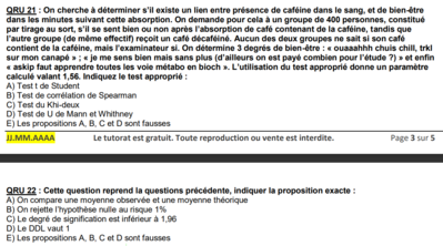

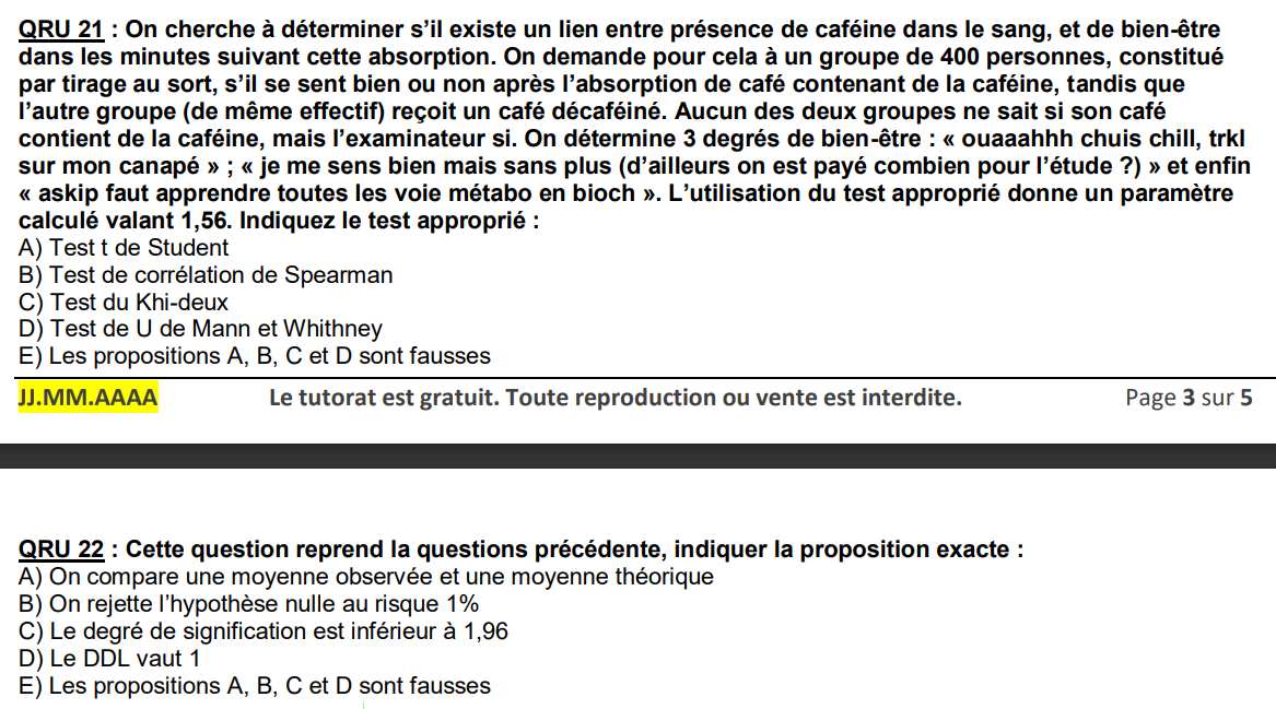

Au QRU 22 la réponse C est la bonne, mais je ne comprends pas comment on trouve la réponse?
Je vous mets l'énoncé:
(Je précise que j'ai bien compris que c'est avec le test du Khi 2).
Merci d'avance! :dance:

Salut (encore) !
Effectivement ce n'est pas la bonne correction qui est affichée pour ce qru, je vais voir ça avec mes cotuts
Je te la met en avant-première :
A) Faux : D’abord on ne compare pas des moyennes (mais des pourcentages), et là ce serait plutôt deux valeurs observées (au sein des deux groupes, et sans traitement de référence)
B) Faux : Pour rejeter H0, il faut comparer le paramètre calculé et le paramètre théorique
Paramètre calculé : 1,56 (donné dans l’énoncé, obtenu à partir des giga formules dans vos cours)
Paramètre théorique : déduit à partir du risque alpha qu’on s’est fixé. Ici l’énoncé ne le donne pas, il vaut donc par défaut 5%. La lecture de la table centrée-réduit associée révèle un paramètre théorique valant 1,96 (à connaître).
1,56 < 1,96 (Zc < Zt) donc on ne rejette pas H0 au risque 5%
On ne peut donc pas non plus le rejeter au risque 1% (ça signifierait que le test est encore plus précis) (version calculatoire : 1,56 < 2,57, où 2,57 est le paramètre théorique associé à alpha = 1%)
C) Faux : Le degré de signification est inférieur à 5% (attention, alpha = 5% tandis que le paramètre théorique associé vaut 1,96. Pour fixer ce degré de signification on fait par rapport à alpha et non ce paramètre théorique)
D) Faux : DDL = (nombre de ligne – 1) * (nombre de colonnes -1)
DDL = (2–1)*(3-1) = 2
E) Vrai
Tut' BIOSTAR
