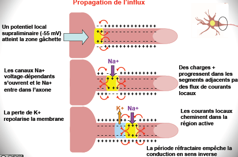

En fait si on regarde la diapo:
On voit bien qu'au niveau du deuxième schéma, les ions Na+ rentrent dans la cellule alors qu'il y a déjà un excès de charges positives dû au potentiel local qui a atteint la zone gachette ! Donc les Na+ rentrent bien CONTRE le gradient électrochimique (merci Yon :rotfl: )

Mais pour moi même si quelques charges positives sont présentes dans l'axone, il y a quand même une majorité de charges négatives, ce qui rend le milieu intracellulaire globalement NEGATIF, donc c'est quand même dans le sens du gradient, vu que ces Na+ vont être attirés pas la charge globale négative ... :excruciating:

Dans ce cas, on ne regarde justement pas le gradient globale mais local.
Localement, tu as un recepteur qui va sentir une augmentation du potentiel de membrane créer par le flux de Na+ juste à côté de lui.
Lorsqu'il va "sentir" ce changement il va s'ouvrir et faire rentrer des ions sodium dans un milieu où il y en a déjà pas mal.
Les ions qu'il fait rentrer à ce niveau de la cellule vont eux même diffusé le long de l'axone et aller activé d'autre recepteur voltage dépendant.
Cependant si tu prends au même moment le potentiel d'une autre zone de la membrane il sera différent.
