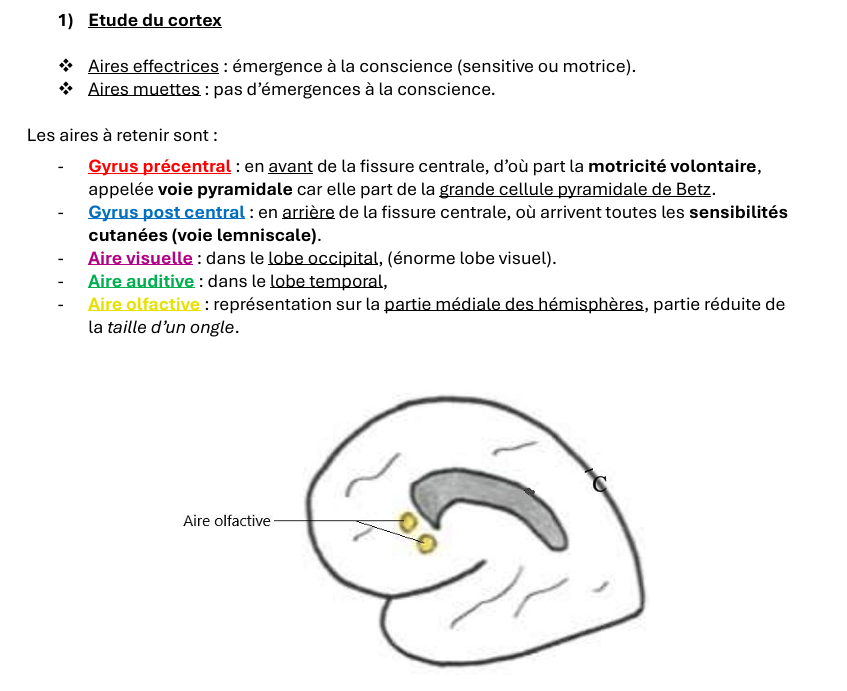

En 2020 : "Le cortex cérébral ne contient pas d'aire olfactive" compté faux c'est HP ou piège, l'aire olfactive est au centre des hémisphères je crois ?
Capture d'écran 2025-04-14 101717.png (157.35 Kio) Vu 91 fois
