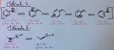

Bonjour !
J'ai du mal à comprendre pourquoi on dit que la molécule 6 est la plus stable car on respecte la règle de l'octet ?

En fait, tu vois ici une mésomérie n-sigma-pi, l'O donne son électron au C, et rien ne stabilise plus notre carbocation que le respect de la règle de l'octet.
Je te fais un dessin dans la soirée

Merci pour le post, je suis donc dac que la molecule 6 est plus stable que la molecule 1
Mais ce que je ne comprend pas c'est pourquoi la molecule 4 n'est pas plus stable que la 6, alors que son effet mésomère est plus important ?
Merci :)

Messagepar Raboucho » 20 Oct 2013, 12:24
Tout simplement parce qu'en faisant la mésomérie avec la molécule 4, on ne respectera jamais la règle de l'octet pour 1 C, donc moins stable ;)

Messagepar SAKOS » 24 Oct 2013, 20:52
Raboucho a écrit:Salut :)
Je ne comprend pas pourquoi la molécule 6 est plus stable que la 4...
Tu dis que dans la 4, la règle de l'octet est toujours non respecté pour un des carbones,
Pourtant ya le meme probleme pour la 6: la règle de l'octet sera toujours non respectée, soit par le carbone, soit par l'oxygène... Donc est-ce qu'on considère qu'un non respect de la règle de l'octet est moins déstabilisant sur un O que sur un C et donc c pour ca que la 6 est plus stable?
J'ai vu ca nul part en tout cas...
Un petit recap du tuteur serait apprécié car cest toujours pas clair pour moi :)

Messagepar Raboucho » 25 Oct 2013, 14:01
Non, l'oxygène va respecter la règle de l'octet car on a une mésomérie n-sigma-v, et non pi-sigma-v ;)
Compte le nombre d'électron autour de chaque atome et tu verras : :mrgreen:

Messagepar SAKOS » 01 Nov 2013, 01:38
Ah bah oui! Avec le dessin ca ne fait aucun doute tu a raison :)
Merci pour le schema raboucho jai compris , il faut conclure que la meso. pi-sigma-v est moins stabilisante que la n-sigma-v :D

Messagepar AhmedT » 01 Nov 2013, 01:44
@Raboucho: Attention, il te manque la charge + sur ton O, malgré ça le schéma est vraiment bien
@SAKOS: Oui, tout à fait

Messagepar Raboucho » 01 Nov 2013, 11:34
AhmedT a écrit:@Raboucho: Attention, il te manque la charge + sur ton O, malgré ça le schéma est vraiment bien
Ah oui désolé, j'suis allé trop vite ^^
