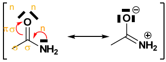

Alors voila je ne comprends pas trop le concept de la mésomérie et des formes limites de résonnances lorsqu'on à plusieurs représentations de lewis possibles pour une même molécule, dans ce cas on ne respecte plus la règle de l'octet??

La mésomérie correspond à un déplacement d'électrons, qui se produit qd on a une alternance.
Il existe 4 types d'alternance, pi-sigma-pi, n-sigma-pi, v-sigma-pi et n-sigma-v.
Sur ce schéma, on a deux formes mésomères limites.
Sur la molécule de gauche, t'observes une alternance n-sigma-pi, tu vas avoir mésomérie et déplacement d'électrons de l'azote vers l'oxygène.
Ces 2 formes sont mésomères limites, et t'observes que ts les atomes des 2 molécules respectent la règle de l'octet (duet pr l'H)
En changeant de forme limite, tes règles seront toujours respectées
Est ce que ça répond à ta question? (j'en doute un peu) Si non, vraiment, dis-moi où il ya souci ac un peu plus de précision si tu le peux.

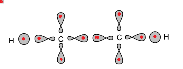

Je complète la réponse de Raboucho (merci) par des schémas.
Voilà l'acétylène, une molécule liant deux C par une triple liaison
D'un point de vue orbitalaire, ça donne ça:
Les points rouges correspondent aux électrons, chaque atome donne son électron pour permettre la liaison.
La liaison correspond dc à la mise en commun de 2 électrons.
La liaison sigma, c'est celle du milieu, la plus forte en énergie, la liaison axial
Les liaisons pi, ce sont les liaisons latérales, plus fragiles car plus périphériques, ce sont elles qui casseront lors des réactions d'addition par exemple.
Voilà, j'espère que tu y vois mieux.
