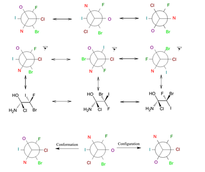

Messagepar Harmonie » 23 Oct 2013, 22:58
Yooo ! J'ai une toute petite question à propos de la stéréoisomérie de conformation.
Est-ce que les deux groupements peuvent tourner ou bien le seul qui peut subir une rotation est celui contenant le "carbone caché " ?
Merci mucho mucho d'avance !

Messagepar Raboucho » 24 Oct 2013, 08:29
La stéréoisomérie de conformation se fait autour d'une liaison simple et non autour d'un seul carbone ;)
Donc en projection de Newman (je suppose que c'est de ça que tu parles :mrgreen: ), les deux peuvent tourner

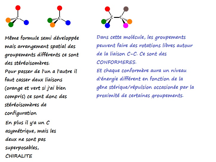

Guillaume.M a écrit:quand tu dit les 2 peuvent tourner , ça signifie qu'il y a une autre possibilité ou ça marche tj comme ça ? moi c'est quand on nous met 2 projections de N et qu'on nous demande si les molécules sont stéréoisomères de conformation ou de configuration que me posent pb , je suis incapable de trouver comment faire pour les distinguer..
Bonsoir gars, je n'ai pas bien compris non plus ce que tu voulais dire, mais il faut savoir que la clé, c'est de s'entraîner et s'assurer de ne pas confondre stéréoisomères de conformation et de configuration.. Si ça peut t'aider :
Après si ça t'aide pas, place au tut' !

Messagepar Harmonie » 24 Oct 2013, 22:57
Guillaume.M a écrit:pourtant je pense avoir été clair: on à 2 molécules , celles si sont en projection de Newman , je galère à savoir si ce sont des stéréo isomères de conformation OU de configuration , voilà ^^
Ce que j'ai écrit plus tôt vaut aussi pour Newman. Il faut voir si tu peux passer d'une molécule à l'autre par simple rotation autour d'un carbone ou ou non : si tu peux --> Conformères si ce n'est pas le cas, c'est que tu dois casser une liaison pour passer à l'autre. C'est ce que Raboucho t'as dis en gros.. Fin, c'est galère à expliquer sans image en vrai. Au pire comme je l'ai dit dans mon post précédant, attends un tut' ou quelqu'un qui balbutie pas comme moi en orga.

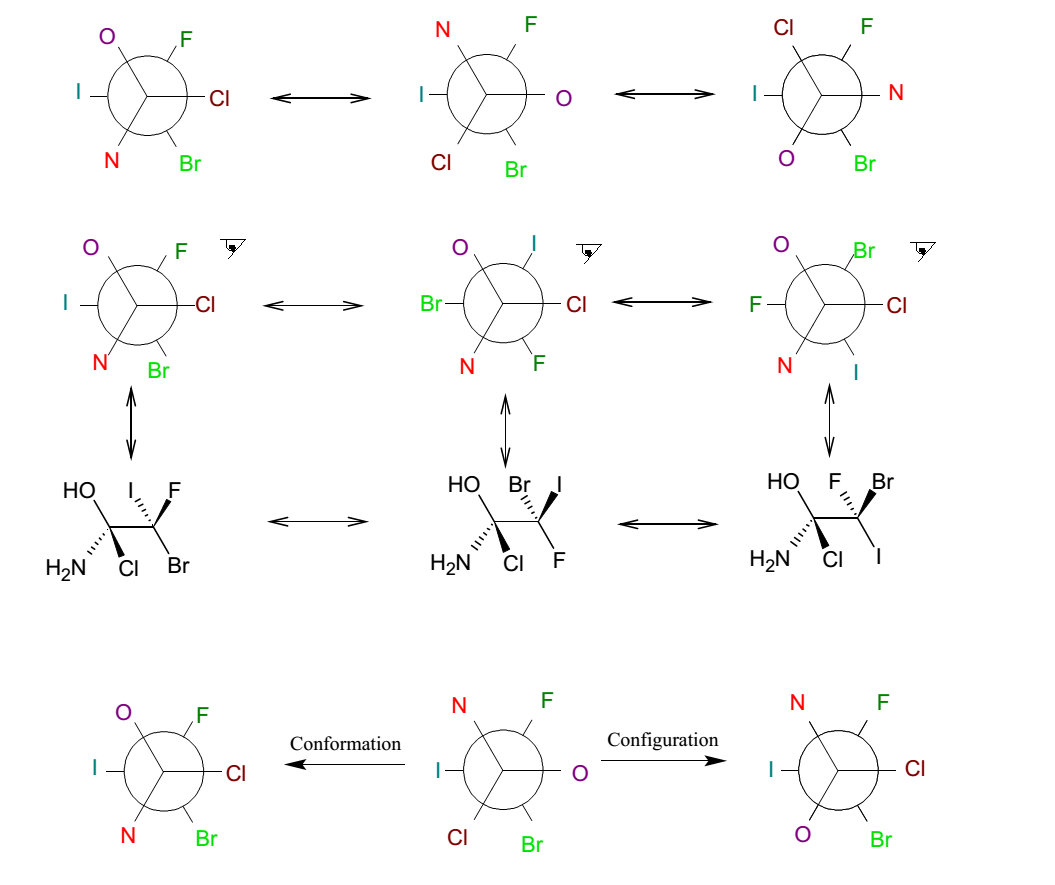

Messagepar AhmedT » 25 Oct 2013, 11:40
Salut à tous
@ Harmonie: J'ai pas très bien compris ta question, elle concerne les projections de newman? Tu veux savoir si la rotation des substituants autour des 2 carbones est possible, c'est ça? Si oui, la réponse est oui, regarde le schéma que je poste plus bas
@Guillaume: Regarde l'illustration que j'ai faite, les 3 dernières projections devraient te permettre de bien distinguer Conformation et Configuration concernant Newman. Si toujours pas, essaie alors de passer en configuration Cram puis remets toi en Newman. Avec le temps ça devrait le faire je pense
PS: Pour Newman, certains H liant des hétéroatomes n'apparaissent pas, je les ai oublié, n'y faites pas attention

Messagepar Guillaume.M » 25 Oct 2013, 13:10
Merci beaucoup je crois avoir compris c'est génial! :D ... effectivement j'ai enfin compris , j'arrivais pas à concevoir qu'on soit en configuration sans inverser les ronds et les cercles ( je sais pas si ma phrase est très clair ^^) mais maintenant je comprend mieux... thank's again!!!!!!!!!

Messagepar Harmonie » 25 Oct 2013, 22:11
AhmedT a écrit:Salut à tous
Bonsoir ! Oui enfait, ma question concernait les porjections de Newman, et tu l'as bien comprise, j'ai posté un peu vite, désolée de ne pas avoir été super claire. Et merci pour la réponse !
