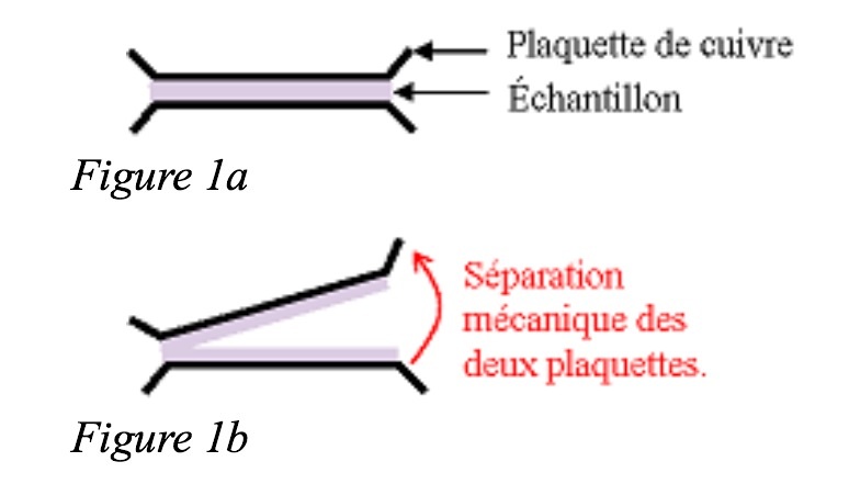

On va le placer entre deux plaquettes de cuivre
On met l'ensemble dans une solution hyper froide et PAF ça congelé le tout
L'intérêt de la solution HYPER FROIDE c'est que la baisse de température se fait tellement vite que la structure de la cellule est préservée
Une fois que c'est congelé on va tirer sur les plaques de cuivre et ça va casser l'échantillon la ou il est le moins résistant c'est a dir entre les deux feuillets de la membrane biologique

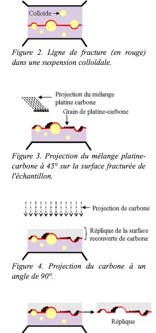

Après ça on va pulvériser des m'étais lourd genre carbone platine sur un des côté de notre échantillon.
On va le pulvériser avec un angle d'environ 45° histoire de faire en sorte que l'épaisseur de métal qui se dépose varie avec le relief de la membrane
C'est ce truc la qui sublime justement et qui permet d'observer le mieux possible notre petite membrane toute mignonne !!!
