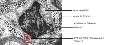

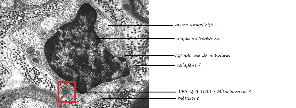

Cette coupe est tombée en 2010 et je n'arrive pas à identifier tous les éléments, et encore faudrait-il que ce que j'ai identifiés soient "justes"..
Cliquer pour agrandir
:arrow: Savoir de quel type de fibre il s'agit est suffisant.
:arrow: ce que tu as noté "mitochondrie" et "collagène" -> osef, l'important est de voir le type de fibre dont il s'agit
