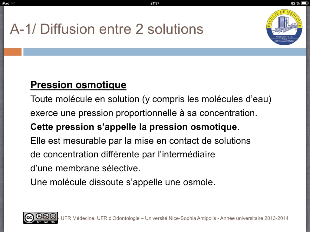

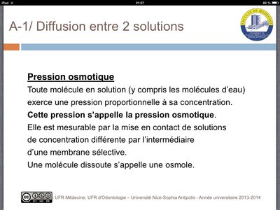

"Molécules dissoutes" c'est différents de "molécules en suspension" donc déjà les protéines ne rentrent pas en compte dans l'osmolarité et la pression osmotique.
Ensuite dans sa définition le prof précise "membrane sélective" donc ce qu'il veut dire c'est que en effet si toutes les osmoles ne traverse pas la membrane elle jouent sur le pression osmotique mais si elles ne traversent pas elles sont alors considérées comme des osmoles efficaces.

:arrow: Toutes les molécules dans une solution exercent une pression osmotique (c'est dans le diapo, rien à redire)
:arrow: Mais ce qui nous intéresse ce n'est pas la pression en elle même, ni sa valeur (cf.osmomètre de Dutrochet) : deux solutions de pression osmotiques identiques n'ont pas grand intérêt en terme de transfert liquidien...
:arrow: Ce qui importe, c'est ce qui peut faire que l'on a des pressions osmotiques qui soient différentes de part et d'autre d'une membrane, et qui engendrent des mouvements d'eau pour retrouver un équilibre osmotique.
:arrow: Cette différence vient des osmoles efficaces! Comme elles ne peuvent pas diffuser, elles engendrent les mouvements d'eau, ce qui ré-équilibre les pressions osmotiques et les concentrations!
Donc pour conclure, ce qui est important ce n'est pas tant la pression osmotique en elle même, mais plutôt la différence de pression osmotique entre 2 compartiments, et les compensations/mouvements qui en résultent ;)
C'est donc plutôt à la différence de pression osmotique à laquelle faisait référence Marie, bien due à des osmoles efficaces, et qui est, aussi, bien à l'origine de transferts liquidiens :)
