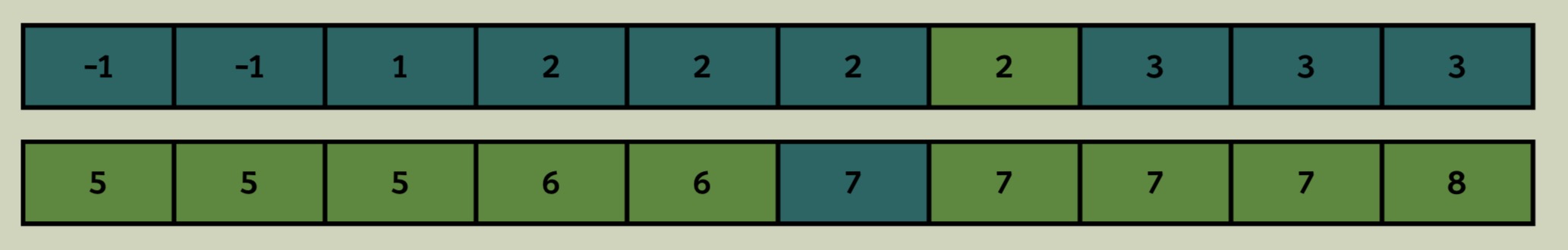

On reprend le tableau avec les données classées par ordre croissant. C’est important de regarder les couleurs pour savoir à quelle série appartient chaque donnée.
Pour calculer ton premier u, tu vas choisir une série ou l’autre : n’importe laquelle, puisqu’en théorie on va faire exactement la même chose en sens inverse après.

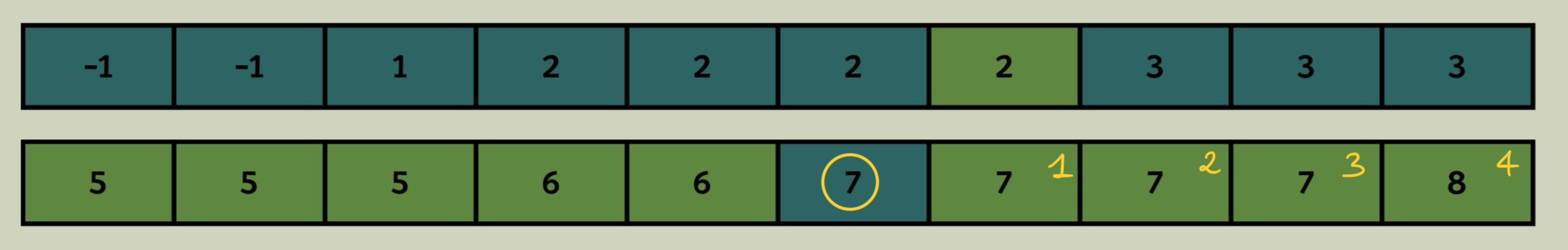

Ici, prenons la série bleue : pour chaque valeur de la série bleue, tu vas compter le nombre de valeurs de la série verte qui se trouvent après elle.
  • Par exemple : prenons le premier « -1 » de la série bleue. On compte le nombre de valeurs de la série verte qui se trouvent après ce -1 : il y a 2; 5; 5; 5; 6; 6; 7; 7; 7 et 8. Soit en tout 10 valeurs.
    On retient ce 10. :talktohand:
  • Maintenant, on fait la même chose avec le deuxième -1 (la deuxième valeur de la série bleue). On compte, et on obtient encore 10 valeurs. :talktohand:
  • Pour la valeur « 7 » de la série bleue par exemple, les valeurs de la série verte qui se trouvent après elles sont : 7; 7; 7 et 8. Soit 4 valeurs. :talktohand:
Tu fais ça avec TOUTES les valeurs de la série bleue. Tu as noté, pour chaque valeur, le nombre de données de la série verte qui se trouvent après elle. Maintenant, il suffit de les additionner : on a trouvé notre premier u. :clap:
Voici le calcul détaillé pour la série bleue :
10 + 10 + 10 + 10 + 10 + 10 + 9 + 9 + 9 + 4 = 91

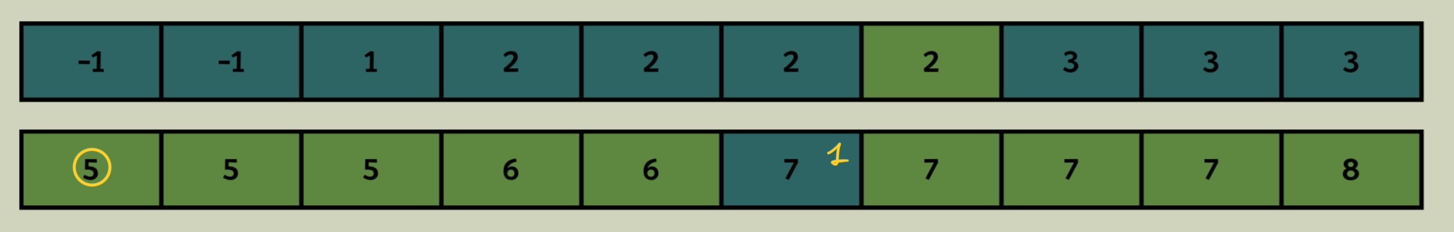

Bon, là on a choisi la mauvaise série parce qu’on a une grosse addition à faire. Si on inverse maintenant les rôles, et qu’on fait la même chose en se basant sur la série verte, ça nous donne :
  • Après le premier « 2 » vert, combien de valeurs de la série bleue y-a-t-il ? Il y a 3; 3; 3 et 7, soit 4 valeurs de la série bleue. :talktohand:
  • Pour la deuxième valeur de la série verte, soit 5, combien de valeurs y-a-t-il de la série bleue après ? Il n’y a que le 7, donc 1 valeur. :talktohand:
Tu fais ça pour toutes les valeurs, puis tu additionnes le tout, ce qui nous donne :
4 + 1 + 1 + 1 + 1 + 1 + 0 + 0 + 0 + 0 = 9
