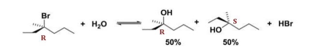

Messagepar Lééaa » 24 Aoû 2014, 12:59
Bonjour à tous :)
Est-ce que quelqu'un peut m'expliquer pourquoi sur la Fiche2 de la tut'rentée à la page 5 cette réaction:
Donne deux énantiomères au final? Moi je croyais que ça donnait RR et RS donc deux diastéréosimères 0_o
Et j'en profite pour demander, c'est pas stéréosélective parce qu'on a 50% de l'un et 50% de l'autre (=mélange racémique). Ni stéréospécifique parce que qu'il ne donne pas que configuration contraire?
Merci :)

Messagepar rafraf06 » 24 Aoû 2014, 13:56
Yo !!
Il s'agit bien d'une SN1 car tu as un carbone asymétrique en RX3 (carbone tertiaire), donc ça donne bien un mélange racémique :)
En plus on a la présence d'un bon nucleofuge, le Brome mais pas de bon nucleophile ^^
C'est bon pour toi ? ;)

Messagepar Lééaa » 24 Aoû 2014, 14:19
Merci, tout ça on est d'accord, mais je ne comprend pas pourquoi on a des énantiomères et pas des diastéréoisomères? ;)

Messagepar rafraf06 » 24 Aoû 2014, 14:22
Tout simplement parce que si tu as une SN1 tu auras toujours un mélange de deux énantiomères, c'est la définition du cours ^^
Si t'avais eu une SN2 la tu n'aurais pas eu de mélange racémique mais tu aurais soit une stéréo sélectivité (tout dépend le nombre de carbones asymétriques n C* => 2n stereoisomeres) ou une stéréospécificité avec en substrat une configuration absolue bien définie et en produit sa configuration absolue inverse, c'est l'inversion de Welden !
Mais attention la configuration absolue dans le produit ne s'inverse pas toujours ^^
N'hésite pas encore ^^

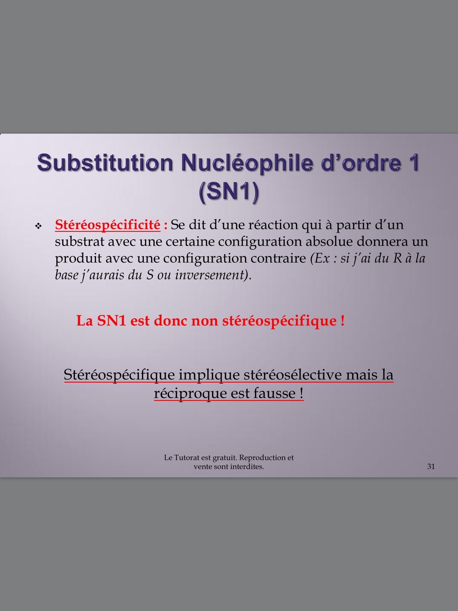

Re: Fiche2 Tutrentrée SN1
Messagepar Avendil » 24 Aoû 2014, 14:32
Lééaa a écrit:Merci, tout ça on est d'accord, mais je ne comprend pas pourquoi on a des énantiomères et pas des diastéréoisomères? ;)
Ce sont aussi des énantiomères et non des diastéréoisomères parce qu'on ne peut avoir de diastéréoisomères qu'à partir de 2 C* donc dans le cas présent, ce sont forcément des énantiomères ;)

Messagepar Spower » 24 Aoû 2014, 14:56
Salut à tous :)
Juste pour vous dire que je confirme bien toutes vos réponses ! :victory:
Ici on a bien deux stéréo-isomères max (21=2) ! On les obtient bien tous les deux dans les mêmes proportions (50% de S et 50% de R) --> mélange racémique donc pas de stéréosélectivité et pas de stéréospécifité non plus ! ;)
Merci à Avendil et rafraf06 pour leurs réponses ! Bonne journée :bye:
Messagepar Avendil » 24 Aoû 2014, 17:36
T'es sûr ? J'avais pas compris ça :dazed:
Pour moi une SN2 qui est Sspécifique est forcément Ssélective, mais si elle est Ssélective elle peut être Sspécifique.
Messagepar Avendil » 24 Aoû 2014, 18:11
Une SN2 stéréospécifique implique qu'elle peut être stéréosélective !
Et la diapo : "Sspécifique implique Ssélective".
Donc pour moi ce serait plutôt ça non :question:
Une SN2 stéréospécifique implique qu'elle peut être est stéréosélective !
Peut-être que j'interprète mal la diapo :-/
Image Image

Messagepar rafraf06 » 24 Aoû 2014, 18:14
Bah en fait je pense qu'il a inséré cette notion de la SN2 sur une diapo de SN1 pour bien faire la différence entre SN1 et SN2. C'est une explication complémentaire
Messagepar Spower » 24 Aoû 2014, 19:42
Re ! :)
C'est tout à fait ça ! Si SN2 est stéréospécifique c'est qu'elle est stéréosélective par contre l'inverse n'est pas toujours vrai !
Et oui en effet j'ai introduit la notion de stéréosélectivité et stéréospécificité en même temps !
Bonne soirée :lool:
Messagepar Spower » 24 Aoû 2014, 20:29
Re re :D
Mais attention la réciproque est fausse /!\ une SN2 stereoselective ne peut pas être stéréospécifique /!\
La phrase barrée ne correspond pas à la réciproque ! La réciproque est : Une SN2 stéréosélective implique forcement une stéréospécificité ! Et ça c'est FAUX; car ce n'est pas toujours le cas !
Avendil a raison mais tu as aussi la compris la notion c'est juste la phrase sur la diapo que j'ai écris un peu vite qui à du être mal interprétée !
