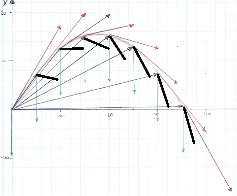

Ton caillou subit la pesanteur dont le vecteur est dirigé vers le bas, c'est elle qui est à l'origine du vecteur accélération associé à la trajectoire du caillou (tu peux d'ailleurs approximer facilement que pour mieux comprendre).
Selon la trajectoire du caillou qui a été lancé ça te donne des vecteurs accélérations qui partent du creux de la courbe tracée par la trajectoire du caillou, vecteurs accélérations qui sont de même sens et de même longueur que le vecteur de la force pesanteur ! :)
Un peu comme ça tu vois (les vecteurs accélérations sont en vert)
Bonne soirée ! :P

J'ai un peu de mal à comprendre, on devrait pas avoir aN vers l'intérieur, aT tangent et a entre les deux (je l'ai mis en noir) ?
Image Image

Avendil a écrit:J'ai un peu de mal à comprendre, on devrait pas avoir aN vers l'intérieur, aT tangent et a entre les deux (je l'ai mis en noir) ?
C'est dans le cas d'un mouvement circulaire uniforme ça. :P
