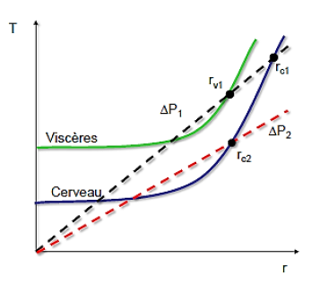

3) Attention il me semble que tu mélanges deux choses.
Lorsque tu as une hémorragie (à la jambe par exemple) tu n'as plus assez de sang pour assurer une circulation dans tous les organes.
Comme le tonus musculaire de base des viscères et des muscles est plus élevé que celui des organes nobles (cerveau, tout ça), quand la pression dans tes vaisseaux diminue, le tonus musculaire de base des viscères et des muscles va faire que les vaisseaux de ces organes vont se collaber, donc le sang va aller dans le cerveau et pas dans ces organes là. Ici, le tonus des vaisseaux ne change pas, c'est la pression qui change parce que tu as une grosse hémorragie.
protection hiérarchisée.png (30.3 Kio) Vu 354 fois
Par contre quand tu as une hémorragie dans le cerveau, le tonus des vaisseaux cérébraux concernés par l'hémorragie va augmenter pour permettre le collapsus de ces vaisseaux et éviter d'envoyer tout le sang là où se fait l'hémorragie (c'est la courbe rouge). Ici, on considère que ton hémorragie n'est pas assez grosse pour que la pression artérielle diminue vraiment.
4) Je suis là encore pas sûre de bien comprendre ta question ; le tonus musculaire de base ne dépend pas du rayon, parce que lorsque le rayon est nul, tu as quand même une tension non nulle due au tonus de base. La courbe de tension-rayon augmente quand même sur la fin à cause de l'action des fibres de collagène et d'élastine, ne les oublie pas, les pauvres! :wink: Tant que ces fibres n'agissent pas la tension est constante mais il arrive un moment où le rayon est trop grand et à ce moment là ce sont le collagène et l'elastine qui vont faire augmenter la tension. :cute:
