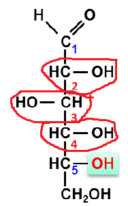

On va partir du sucre sous forme cyclisé, on va prendre ici le D-glucopyranose :
On ne peut pas connaitre la série (L ou D) en regardant la position du OH qui la détermine, car l'hydroxyle dernier carbone asymétrique responsable de la série (donc le carbone numéro 5) sera engagé dans la la cyclisation.
Mais comment-faire me diras-tu ? Et bien il suffit d'identifier le sucre en question grâce aux restes des groupements OH. Pour cela:
:arrow: On bascule le sucre cyclisé de 90¤ pour donner un truc comme ça :
La ça commence à devenir plus facile:
-Sur le C1, la position du OH n'a pas d'importance car qu'on ait un anomère alpha ou béta, si on repasse sous forme linéaire cela reviendra a la fonction aldéhyde
-Par contre, on a la position du OH en C2, C3 et C4. Donc on peut déterminer l'orientation des OH sur 3 des 4 carbones qui seront asymétriques sous forme cyclisée (en fait on a juste pas l'orientation du OH sur le carbone qui détermine la série).
On compare :
Et voila, on reconnait le glucose (du coup on déduit que le -OH du C5 sera vers la droite en forme linéaire -> D-glucose).

Messagepar Kick-Ass » 07 Sep 2014, 12:55
Et bien vu qu'on a 3 carbones asymétriques qui correspondent au D-glucose, et qu'on n'a pas de moyen de déterminer l'orientation de l' -OH sur le C5 on va tout simplement considérer que c'est bien du D-glucose ^^
Le but de ces exercices est que vous arriviez à différencier un glucopyranose d'un mannopyranose ou d'un galactopyranose par exemple, si tu as bien compris tout le cheminement pour en arriver là tu ne devrais avoir aucun problème pour ce genre d'exercice =)

Alors juste une petite précision, je vais te présenter le L-Glucose (enchanté :p) :
Le L et le D glucose sont énantiomères, donc tous les hydroxyles portés par les carbones asymétriques vont différer les uns des autres, pas juste celui porté par le 5eme carbone
D glucose L glucose.gif (3.34 Kio) Vu 369 fois
C'est pour cela que si on te met une molécule de L-glucose, tu verras de suite la différence =)
