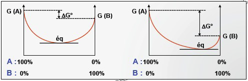

Salut, effectivement la phrase est mal tournée, ce n'est pas parce qu'une réaction est exergonique qu'elle est irreversible.
Le fait qu'elle soit réversible ou irreversible dépend de la valeur du ΔG°comme l'illustre le schéma suivant :
Si les niveaux énergétiques du substrat et du produit sont voisins, le ΔG° sera faible (proche de 0) et de ce fait la réaction sera réversible car il sera facile de faire marche arrière.
Si les niveaux énergétiques du substrat et du produit sont éloignés, le ΔG°sera alors élevé, et la différence énergétique sera telle qu'il sera impossible de faire marche arrière, la réaction sera de ce fait irréversible.
Le fait qu'une réaction soit réversible ou pas ne dépend pas du fait qu'elle soit endergonique ou exergonique, mais bien de la valeur absolue du ΔG°
C'est bon pour toi ?

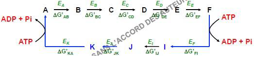

oui sur ça j'ai compris mais du coup, même si c'est pas parce que la réaction de A à F est exergonique qu'elle est irréversible, si on part du fait qu'elle est irréversible je ne comprends pas pourquoi le professeur dit "La transformation du substrat de F en A par la voie métabolique est physiologiquement possible mais nécessitera un apport d'énergie" puisque dans ma tête si la réaction de A en F est irréversible alors on ne peut pas réaliser la réaction de F en A^^ c'est un peu confus je suis désolée, j'espère que tu comprends ce que je veux dire :question:

Okay je vois ce qui coince :p
Alors en ce qui concerne la réversibilité ou non d'une réaction ponctuelle, c'est à dire la transformation de A en B, cela sera caractérisé par la valeur du ΔG°comme je te l'ai expliqué précedemment.
Par contre, lorsque l'on parle d'une voie métabolique, c'est à dire A -> B -> C -> D -> E -> F (on simplifiera par A -> F pour un soucis de rapidité :p) cela sera un peu différent.
Comme tu le sais, le bilan énergétique global d'une voie métabolique doit être exergonique (donc la transformation de A en F en passant par tous les autres intermédiaires réactionnels aura un ΔG° global < 0).
On considère que la réaction de transformation de A en F (toujours en passant par les intermédiaires réactionnels) est irréversibles d'un point de vue thermodynamique. Cela est du au fait que non seulement le bilan global est exergonique (comme dans tous les bilans globaux d'une voie métabo), mais aussi car on a placé dans la chaine réactionnelle des réactions irreversibles (en général en début et en fin de chaine) ce qui fait qu'on ne peut pas revenir en arrière. De ce fait, on ne pourra pas faire le chemin inverse (c'est à dire qu'on ne pourra pas faire F -> E -> D -> C -> B -> A).
Si on dit que la réaction de transformation de A en F est irréversible d'un point de vue thermodynamique, elle est cependant possible d'un point de vue physiologique, sous entendu on peut repasser de F en A, mais pas par la même chaine métabolique, et donc pas par les mêmes intermédiaires réactionnels.
Je trouve que cette notion est assez bien illustrée par ce schéma ! Ca va mieux ?

Salut, effectivement c'est la valeur de delta G (grande ou faible) qui déterminera le caractère réversible ou non de la réaction.
Le professeur précise ici "négatif", car pour que la réaction puisse être favorable et donc s'effectuer d'un point de vue thermodynamique il faut que celle-ci soit exergonique.
C'est bon ? :)
