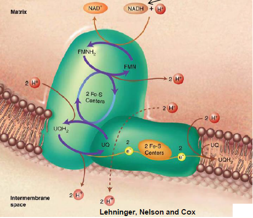

Parce qu'une belle image vaut mieux qu'un long discours :p
Donc on reprend :
1) Le NADH va transférer ses électrons et ses hydrogènes au FMN
-> Produit : NADH -> NAD+ et FMN -> FMNH2
2) Le FMNH2 va transférer ses électrons à deux protéines Fe-S
-> Produit : FMNH2 -> FMN et 2 Fe3+ -> 2 Fe2+
Les deux protons seront éjectés dans la matrice
3) Les 2 Fe-S vont transférer leurs 2 électrons à une molécule d'ubiquinone (UQ) qui récupère 2 protons de la matrice afin de former une molécule d'ubiquinol (UQH2)
-> Produit : 2Fe2+ -> Fe3+ et UQ -> UQH2
4) = étape parasite ayant pour seul but d'éjecter des protons dans l'espace inter membranaire afin de maintenir le gradient de proton : La molécule d'ubiquinol UQH2 se transforme en molécule d'ubiquinone UQ en transférant ses 2 électrons à deux protéines Fe-S et en éjectant 2 protons dans l' EIM
-> Produit : UQH2 -> UQ et 2 Fe3+ -> 2 Fe2+
Deux protons seront éjectés dans l' EIM
5) Les 2 protéines Fe-S transfèrent leurs 2 électrons à l'ubiquinone (UQ) qui récupère 2 protons dans la matrice mitochondriale afin de se transformer en ubiquinol (UQH2)
-> Produit : 2 Fe2+ -> 2 Fe3+ et UQ -> UQH2
BILAN : On aura bien à la fin du complexe I une molécule d'ubiquinol qui ira rejoindre le complexe 3 de la CRM, ainsi qu'une translocation d'au moins 2 protons dans l'espace inter membranaire afin de maintenir le gradient de PH et permettre le fonctionnement de l'ATP synthase.
Voila, c'est plus clair ? :D
