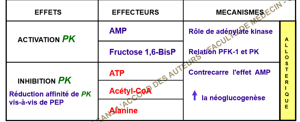

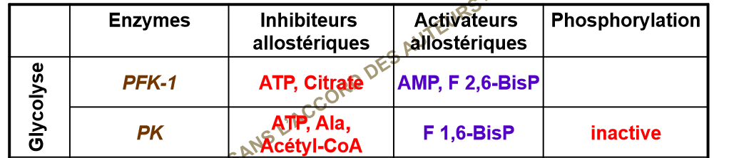

Ronéo 12 p8 dans le tableau pour les activateur allostériques de la Pyruvate Kinase il y a seulement le F1,6 BisP --> est ce qu'il manque pas l'AMP par hasard ? ( dans les ronéo précédente pyruvate kinase est activé par les 2 )

J'avais remarqué quelques truc bizarre de voulais juste savoir c'était des oubli ou simplement des erreurs :
Je suis d'accord :
VS

:arrow: L'AMP est bien un activateur allostérique de PFK-1, c'est un petit oublie en effet !

Tu parles bien de la PK (et non de la PFK-1) quand tu dis qu'elle est activée par l'AMP ?
Merci d'avance :beauty:
Papple
Messages: 384
Inscription: 23 Aoû 2013, 18:55
Re: Ronéo 12 et 13
Messagepar nissart2 » 26 Nov 2014, 12:36
Oui si je peux me permettre je pense qu'il a juste fait une petit erreur :)
L'AMP est un activateur de la PFK-1 et de la PK

En effet petit lapsus de ma part, comme tu parlais de Fructose 1,6 bisPhosphate en répondant vite j'ai écrit PFK1 alors que ta question portait sur PK… En revanche ce n'est pas faux non plus, puisque comme le dit nissart l'AMP est un effecteur allostérique positif de la PK et aussi de PFK1 :glasses-nerdy:
