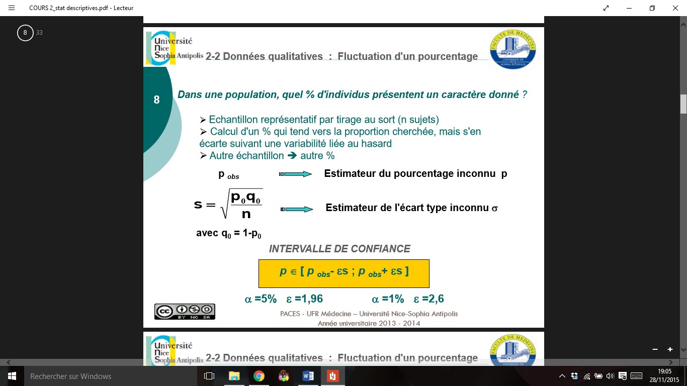

B- On peut calculer un écart-type pour chacun des vaccins. => FAUX car il s'agit de variables qual/qual donc pas de paramètre
:arrow: Je sais que le prof répète pas de paramètres pour les données qualitatives mais regarde l'image que je te joint :
On peut quand même l'estimer
C- Dans ce cas, de petits effectifs ne conduisent pas à l’utilisation d’un test non paramétrique
:arrow: C'est VRAI : pour deux variables qualitatives quelque soit l'effectif on utilise le test de comparaison des % ou du chi 2
C'est tout bon pour toi ? <3
