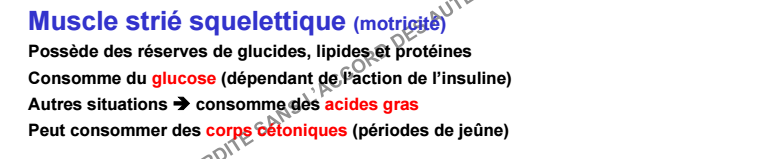

2)"Le muscle stocke les glucides, lipides et proteines peut utilisés des corps cetoniques".
Alors je suis dans le flou total. Dans le première diapo du métabolisme, cela est écrit tel qu'elle. Cependant, dans les ronéos suivantes:
-les lipides sont stockés dans le TA. Pas le muscle non?
-les proteines ne sont JAMAIS stoctockés normalement. Ils sont degrades. C'est les AA qui ont une durée de plusieurs jours
Donc on doit le compter vrai ou faux?

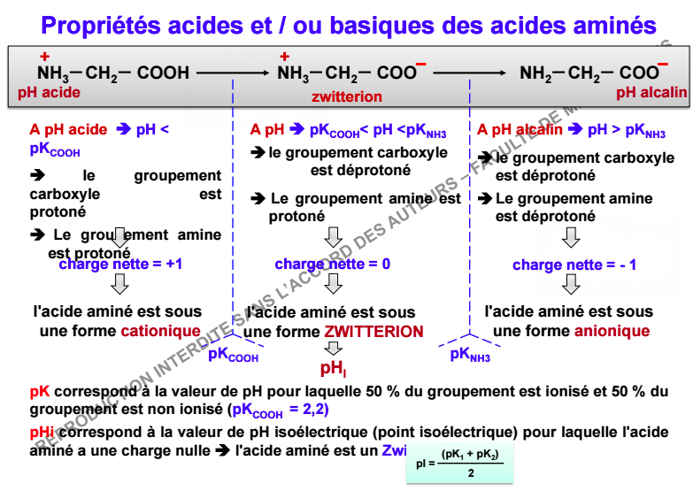

3) (promis c'est la deriere :mrgreen: ) Le carbonyle et le groupement amine des AA sont ionisées à pH<2,2 Vrai ou faux?
L'année derniere, il y avait eu errata sur les roneos donc je voulais savoir si on devait le compter faux car c'est protonnés pour le groupement NH2(comme l'erratas)

QCM 2: -- Le muscle a la possibilité de stocker les 3 types de substrats biochimiques (lipides, glucides et protéines), c'est écrit tel quel dans la diapo:
En fait, il est constitué de protéines et dans un état de jeune très avancé seulement, il se permet la dégradation de ses protéines (lorsqu'il n'a plus vraiment le choix). Il devient un grenier, voire une réserve de protéines même, ce n'est pas faux de dire ça :) Les lipides ne sont pas exclusivement stockés dans le TA, même si on les trouve là majoritairement, on en retrouve aussi dans d'autres tissus comme le musculaire.
ITEM VRAI :)
QCM 3: -- Si tu parles du groupement Carboxyle (au lieu de carbonyle, je pense que c'est une faute de frappe :p); il faut le considérer comme non ionisé (car protonisé justement en COOH) à pH < 2,2. Par contre, le groupement amine sera ionisé (car protonisé en NH3+). Le mieux est de retenir l'idée des pH acides ou pH basiques parce que le pKa = 2,2 est variable selon les AA car plutôt spécifique à la Lysine.
:arrow: à pH acide; COOH non ionisé; NH3+ ionisé
:arrow: à pH basique; COO- ionisé; NH2 non ionisé
ITEM FAUX :)
