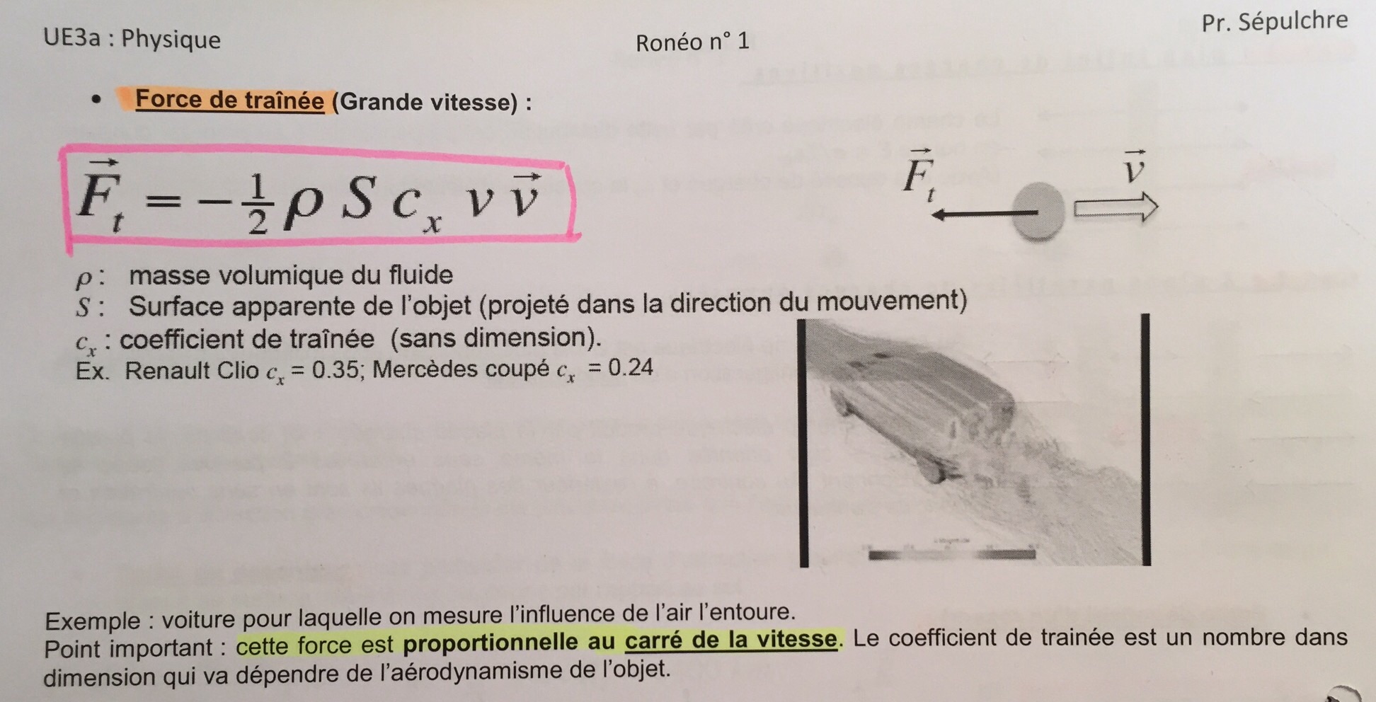

Messagepar JulieH » 16 Sep 2015, 11:51
Bonjour,
Il est dit "cette force est proportiennelle au carré de la vitesse", or dans la formule il n'y a pas de carré sur la vitesse.
Est ce une erreur ? Ou est simplement que je n'ai pas comprit, et dans ce cas là j'aimerai bien une explication.
Merci :)

Messagepar Val27 » 16 Sep 2015, 18:38
Je me pose la même question !

Messagepar Mahonne.A » 16 Sep 2015, 19:10
Bonjour moi aussi je ne comprenais pas vraiment mais à mon avis le fait que l'on a le vecteur vitesse c'est pour nous rappeler que cette force est négative car ce vecteur est dirigé de sens opposé à la force de traînée.
Et d'après les différents sites que j'ai pu voir dans la formule la vitesse était toujours au carré :) .

Messagepar kinésine » 17 Sep 2015, 00:25
Bonsoir !
Si vous regardez vous verrez qu'à la fin de l'écriture de cette force on a v x (le vecteur v) (Je n'arrive pas à l'écrire en LaTex)
:?: Pourquoi cette écriture ? Car cette force de traînée est un vecteur, il doit donc être homogène à un vecteur.
:idea: Or, vous n'êtes pas sans savoir qu'un vecteur au carré est égal à sa norme au carré, qui n'est pas un vecteur donc. Pour conserver l'homogénéité on va donc multiplier le vecteur v par sa norme.
:!: Mais au final la norme de la force de frottement pourra s'exprimer en fonction de la norme de la vitesse au carré.
:arrow: Ici donc, non seulement le sens e la vitesse est important, mais la norme également. C'est à distinguer de la force de frottement sec dynamique où seul sign(v) compte, c'est à dire le sens de la vitesse seulement.
J'espère vous avoir pas trop mal répondu, bonne soirée. :glasses-nerdy:

Messagepar JulieH » 17 Sep 2015, 07:17
Merci beaucoup pour cette réponse détaillée ☺️

Messagepar Val27 » 17 Sep 2015, 07:58
Merci kinésine ^^
J'avais complètement zappé le vecteur vitesse à côté parce que dans les autres formules où il y a des vecteurs à la fin, on ne les compte pas pour le calcul à ce que j'ai compris.
Donc la bonne formule à la fin c'est v^2 ?

Messagepar kinésine » 17 Sep 2015, 09:32
Je vous conseille quand même d'attendre confirmation d'un tuteur avant de passer en résolu ;)
@ Val27, en réalité on utilise v^2 quand on parle de la valeur de la force de frottement (la plupart du temps)
Pour l'exprimer dans l'espace donc sous forme de vecteur on est obligé de mettre v*(le vecteur v) pour garder une cohérence : on attribue à cette valeur un sens et une direction.

Messagepar Hal » 23 Sep 2015, 10:11
Salut :D !
Je confirme l'excellente réponse de kinésine, on a bien une force proportionnelle au carré de la vitesse et l'écriture est telle pour les raisons qu'à cité kinésine !
N'hésite pas si tu as d'autre questions, bonne journée à vous :D !
