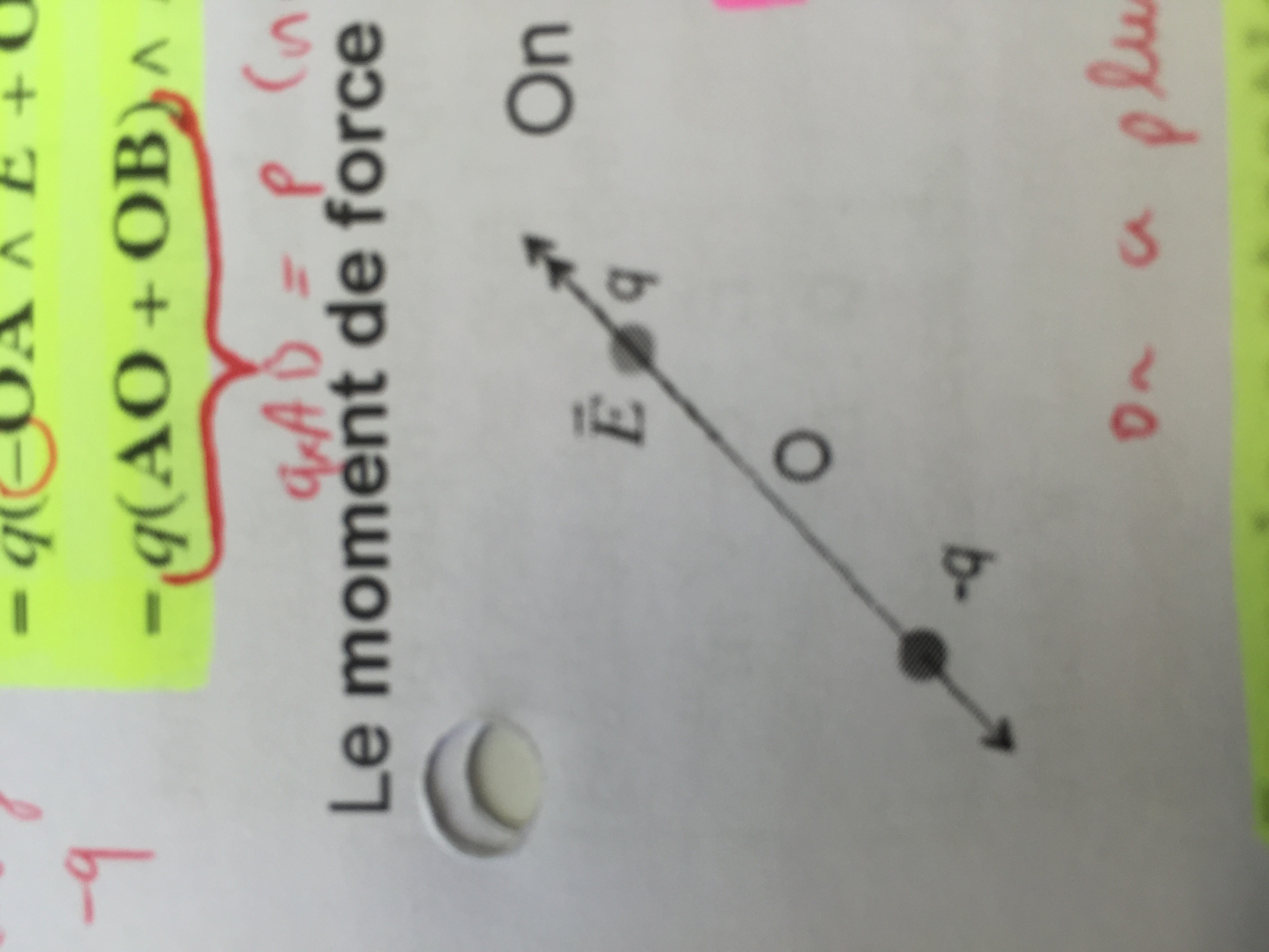

Je pense comprendre que le dipôle s'aligne avec le champ électrique. (Je joins la photo)
Dipôle aligné
En revanche, pour moi il y a une position d'équilibre stable ET une position d'équilibre instable parce que d'une part le champ électrique est dans le sens d'un dipôle et d'autre part il est opposé à un autre dipôle.

Est-ce qu'un champ électrique est un truc qui fait bouger les charges ? Qu'est-ce qu'un champ électrique exactement ? Quand on dit qu'un moment de force s'applique sur le dipôle, il s'agit d'une force électrique simple ? En revanche, pour moi il y a une position d'équilibre stable ET une position d'équilibre instable parce que d'une part le champ électrique est dans le sens d'un dipôle et d'autre part il est opposé à un autre dipôle.
Je te joins ce post tu trouveras peut-être des éléments de réponses à tes questions : viewtopic.php?f=719&t=71280 car j'avoue être un peu perdue :P

Concernant le moment dipolaire, je suis allé voir ton post,j'avais pas imaginé une seule seconde les choses comme ça et un possible mouvement de rotation, c'et sur qu'avec un schéma c'est plus clair. Je suis donc (nouvellement) au point sur cette histoire de position stable et instable.
