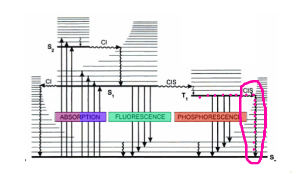

:arrow: Pourquoi sommes nous obligés de passer la une CIS pour avoir de la phosphorescence ?

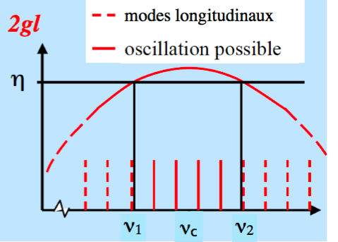

:arrow: La fréquence fondamentale v0 est aussi la différence des fréquences de 2 résonances voisines. "La différence des fréquences de 2 résonances voisines", j'ai du mal à visualiser le concept des "résonances voisines". :lol:
:arrow: Page 11 : La différence de fréquence de 2 résonnances voisines est plus faible que la largeur du spectre de photons émis par le milieu amplificateur du laser. Autrement dit, la différence de fréquence de 2 résonnances voisines dans une cavité résonnante est en général plus petite que la région sur laquelle l'oscillation est possible par mon laser. Plusieurs résonances peuvent ainsi être favorisées dans la cavité, plusieurs modes longitudinaux vont coexister, ce qui conduit à un laser à plusieurs modes. Chinois. :weep: :crying: Pourriez-vous, s'il vous plait, m'aider à comprendre. :worship:

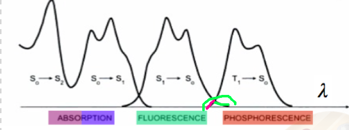

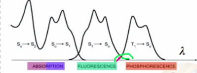

LAMsa a écrit: :arrow: A la page 5 de la ronéo correspondante, nous avons : "Les plus grands lambda en fluorescence recouvrent les plus petits lambda en phosphorescence. Pardon de demander ça, mais que signifie "recouvre" ici ? Ca veut dire est supérieur tout simplement ?
Schéma :
Tu t'aperçois bien que le trait vert recouvre le trait rose qui correspond au plus petit lambda de la phosphorescence :cute:
LAMsa a écrit: :arrow: Pourquoi sommes nous obligés de passer la une CIS pour avoir de la phosphorescence ?
Donc comme tu peux voir la flèche du CIS va aller au niveaux des sous niveaux te T1, T1 étant métastable seule la CIS peut permettre la transition d'un état excité vers un état excité intermédiaires :)

LAMsa a écrit: :arrow: [b]La fréquence fondamentale v0 est aussi la différence des fréquences de 2 résonances voisines. "La différence des fréquences de 2 résonances voisines", j'ai du mal à visualiser le concept des "résonances voisines". :lol:
Schéma :
Tu remarques bien que la différence entre v2-v1 = v0
LAMsa a écrit: :arrow: Page 11 : La [u]différence de fréquence de 2 résonnances voisines est plus faible que la largeur du spectre de photons émis par le milieu amplificateur du laser. Autrement dit, la différence de fréquence de 2 résonnances voisines dans une cavité résonnante est en général plus petite que la région sur laquelle l'oscillation est possible par mon laser. Plusieurs résonances peuvent ainsi être favorisées dans la cavité, plusieurs modes longitudinaux vont coexister, ce qui conduit à un laser à plusieurs modes.
La j'ai du mal à visualiser :shame: La pour moi le plus important c'est de savoir calculer les modes longitudinaux donc attendons la réponse d'un tuteur :fingers-crossed:
