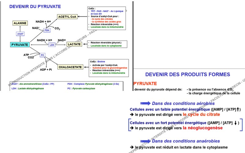

J'en profite également parce que j'ai un autre problème (j'ai pas voulu tout mélanger d'un coup) avec un autre carrefour le Pyruvate, comme avec le glucose-6-P je sais pas trop dans quel compartiment il va faire quelle réaction c'est surtout ces diapos qui me posent problème (désolé le montage pourri :loser: ) :
La prof ne précise pas vraiment dans quel compartiment ça se passe 0_o
Ce que j'ai retenu avec la suite des diapos c'est que dans le foie en anaérobie il se transforme en lactate, en aérobie en Acétyl-CoA pour donner de l'ATP avec le cycle de Krebs ou sinon synthétiser les acides gras -> tryglycérides -> VLDL jusqu'aux adipocytes pour être stockés
Dans le Muscle en anaérobie il donne du lactate -> vers le foie -> néoglucogénèse -> le glucose -> retour au muscle, et en aérobie en situation d'exercice le pyruvate s'engage dans le cycle de krebs pour fournir de l'énergie
Dans les Adipocytes le pyruvate est transformé en Acétyl-Coa il s'engage soit dans le cycle de krebs, soit dans la production de tryglycérides pour le stockage (les VLDL en provenance du foie entrent avec les lipoprotéines lipases)
Dans le Cerveau le pyruvate sera transformé en acétyl-Coa pour effectuer le cycle de krebs et fournir de l'énergie
Mais dans tous ça je ne vois pas dans quel compartiment se trouve l'alanine, ni l'oxaloacétate 0_o Aurais-je loupé une étape?
Désolé à toi tuteur qui s'occupera de cette question ! Courage et merci d'avance :soldier: :in-love:

Re: Carrefours Métaboliques
Messagepar Bluebird » 17 Aoû 2016, 09:09

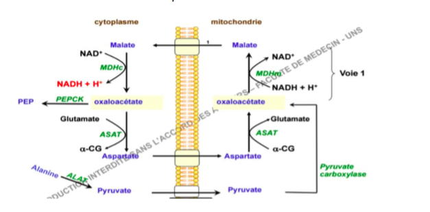

Alors, une petite précision tu ne peux pas catégoriser une molécule dans un compartiment, c'est à dire qu'on ne peut pas dire que "la molécule X se trouve dans le compartiment Z". Tes molécules vont bouger d'un endroit à un autre, c'est pour cela qu'il faut bien savoir le lieu des différentes voies métaboliques .
Ex : le cycle de krebs n'a lieu que dans les mitochondries
OU encore la NGG n'a pas lieu dans le muscle
Du coup, si tu as bien compris ce que je viens de te dire : tu ne peux pas dire qu'on trouve l'alanine ou l'oxaloacétate dans tel ou tel compartiment, il faut juste savoir dans quelles voies ils interviennent.
Tu vois ? :)
Par exemple, on peut retrouver l'oxaloacétate lors de la 1ère étape du cycle de krebs, et aussi au niveau de la néoglucogénèse lors de l'étape du Pyruvate → Phosphoenolpyruvate (PEP) on passera par l'oxaloacétate pour faire du PEP :wink2:
Du coup on va utiliser une navette : la navette malate, et tu vois bien ici que l'oxalo. peut aussi bien se retrouver dans la mitochodnrie, que dans le cytoplasme :)
Est-ce plus clair pour toi ? :) <3
