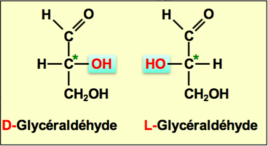

Salut petite question sur cet item:(4/B/ glucides) :)
"B) Le L-glycéraldéhyde et le D-glycéraldéhyde sont énantiomères et épimères"
Compté juste. Par définition, il me semble que c'est impossible :) énantiomeres et epimeres étant incompatibles...errata?
(Ceux deux molécules sont juste enantiomeres)
Merci d'avance :mrgreen:

Sachant que le L-glycéraldéhyde et le D-glycéraldéhyde ont tous les deux 1 carbone asymétrique et que la configuration de ce dernier est différente, la définition d'énantiomères et d'épimères convient :)
Si cet item venait à tomber, j'aurais plus tendance à le compter juste car les deux définitions sont exactes pour les deux molécules :) Après je ne pense pas que le prof vous piège là dessus, ce serait trop chercher les exceptions à mon sens :shut-mouth:
Tu vois ce que je veux dire ? :pika:

Non pour que deux molécules soient énantiomères tous leurs carbones asymétriques doivent avoir une configuration inversée :) Pour les épimères un seul carbone change de configuration :D
Quand t'as qu'un seul C*, les deux stéréoisomères possibles sont énantiomères, car la configuration de tous leurs C* change. On peut aussi dire qu'ils sont épimères car seul la configuration d'un C* change entre les deux molécules, comme dans l'exemple ci dessous ;)

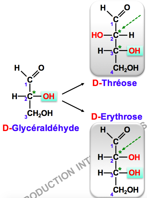

Ensuite si tu as plus d'un C* :
- Soit les deux molécules diffèrent seulement d'un de ces C*, donc ce sont des épimères comme ci dessous :

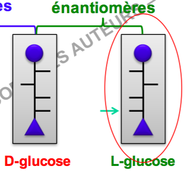

- Soit les deux molécules ont tous leurs C* qui ont une configuration différente et ils sont énantiomères comme ci dessous :
Capture d’écran 2016-10-03 à 13.09.32.png (56.89 Kio) Vu 1351 fois
C'est plus clair pour toi ? :)

Je voulais dire que les L et D oses sont des énantiomeres et pas des épimeres...(sauf pour le cas particulier de l'aldotriose et du cetotetrose qui ne comportent qu'un C*).
Genre D-glucose et L-glucose sont uniquement énantiomeres et pas epimeres entre eux.
On ne trouvera une relation d'epimerisation (sur les formes linéaires) qu'entre deux oses différents (hormis Gald et cetotetrose)??
