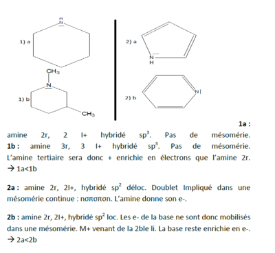

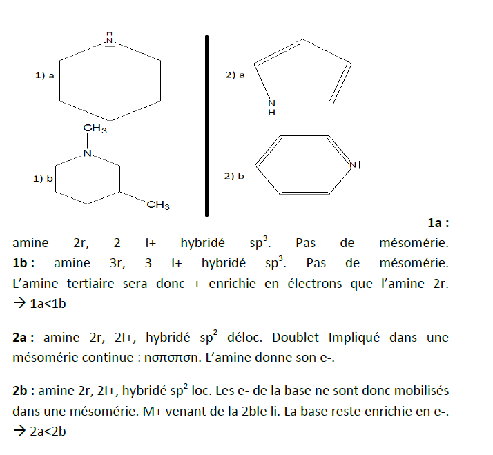

Dans la fiche des applications, il y a un petit point que je ne comprend pas du tout :
Pourquoi le N de la molécule "2) a" va mettre son doublet non-liant dans la mésomérie ?
Et aussi, je n'ai pas compris la notion de sp3 déloc ou loc, même en relisant plusieurs fois le cours :disapointed:
Quelqu'un saurait éclairer ma lanterne ? :idea:
Mercii !

Messagepar L-Blouups! » 02 Sep 2016, 17:24
Salut ! :glasses-nerdy:
En fait, ton hybridation sp2 déloc est lié à la mésomérie.
Si, après une hybridation, ton atome possède une case p pure (uniquement dans un atome hybridé sp3 initialement), tu vas pouvoir impliquer ses électrons dans une mésomérie.
Je reprends l'ex de la molécule 2a :
base 2a.png (2.84 Kio) Vu 515 fois
AXnEm avec n le nombre de direction des liaisons et m le nombre de dnl
Ici, tu vois que pour ton azote n+m=3+1=4. On utilise la formule pour savoir l'hybridation n+m-1 => sp3 provisoirement.
On regarde ensuite si l'atome d'azote peut mobiliser un électron (s'il existe une alternance de mésomérie). On a bien nσπ.
On va donc avoir un départ d'électron depuis ton azote => Il sera finalement hybridé sp2 délocalisé et son dnl sera dans une case p pure.
Si on n'avait pas pu mobiliser d'e- lui appartenant, il serait resté sp3 (localisé sur l'azote)
C'est bon ?
Bonne journée :go-away:

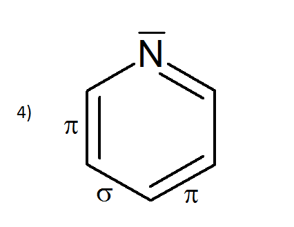

Messagepar L-Blouups! » 08 Sep 2016, 21:23
Pour les délocalisations d'électrons, il faut tout d'abord regarder l'état d'hybridation de l'atome : en effet, une des conditions est qu'il faut que le dnl de l'atome en question se retrouve dans une orbitale p pure.
Ensuite, on regarde s'il y a mésomérie.
Pour les dnls :
On utilise la méthode VSEPR : avec n le nombre de direction et m le nombre de dnl
- Si un atome est n+m=4 et qu'il n'y a pas d'alternance de mésomérie, cet atome aura une hybridation de type sp3
- Si un atome est n+m=4 et qu'il peut être impliqué dans une mésomérie, on n'aura pas une hybridation sp3 mais bien sp2 délocalisé, le dnl se retrouve dans une orbitale p pure (et pas dans une orbitale hybride).
- Si un atome est n+m=3, il sera directement sp2 LOCALISE, le dnl sera localisé dans une orbitale hybride et non p pure, il ne pourra pas être impliqué dans une mésomérie
base 2a.png (2.84 Kio) Vu 462 fois
Ensuite, dans ta molécule de pyrrole (ci-dessus), l'azote N est hybridé sp2 déloc :
n+m=4, on se dit sp3 MAIS son dnl est impliqué dans une mésomérie nσπ.
:arrow: On abaisse alors son niveau d'hybridation pour que son dnl soit contenu dans une orbitale p pure. L'atome d'azote se retrouve hybridé sp2 déloc
molécule 4.png (5.01 Kio) Vu 462 fois
Pour ta pyridine (ci-dessus), son azote est hybridé sp2 loc (n+m=3) : pas d'engagement possible dans une quelconque mésomérie, ses e- resteront localisés sur lui-même.
C'est bon ? Bonne journée :curl-lip:
