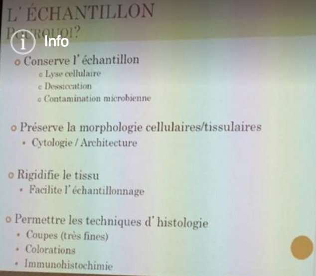

P4 c'est écrit que le conditionnement permet de rigidifier le tissu, facilitant ainsi l'echantillonage=la coupe; mais juste avant (p3), j'avais cru comprendre que 1.l' échantillonnage se fait sur un tissu frais non traité (donc non fixé) 2.et ensuite se pose la question du conditionnenment/conservation

Je crois que j'ai un peu la même question: à la page 3 de la ronéo il est écrit que l'échantillonnage correspond au prélèvement de petits bouts de l'échantillon, qui à la base est frais, on n'a encore rien fait dessus (par exemple les nodules de la thyroïde qu'on va ensuite traiter pour les analyser, donc après échantillonnage ils sont "frais" non ?)
MAIS à la page 4, il est écrit que le conditionnement rigidifie le tissu, ce qui pour citer la ronéo "facilite l'échantillonnage (la coupe)".
Or pour moi, l'échantillonnage et la coupe sont deux choses différentes déjà, et en plus je pensais que d'abord on a l'échantillonnage (sur un tissu "frais" donc), ensuite le conditionnement (avec la fixation ou la congélation au choix), après l'inclusion, et après seulement la coupe ! (et on termine par coloration et montage).
Donc en théorie le conditionnement ne facilite pas l'échantillonnage en rigidifiant le tissu, pour la simple raison que l'échantillonnage se fait AVANT le conditionnement (=avant la fixation/congélation)...
Voilà je sais pas si c'est clair ou si ça correspond à ce qui a été demandé, c'est pas facile à expliquer (et je suis peut-être passé complètement à côté d'un point important du cours :mrgreen:)

Messagepar melatonine » 24 Oct 2016, 14:42
Nom_de_Zeus! a écrit:Bonsoir ! :D
Tu as raison l'échantillonage est le prélèvement de petits bouts de notre tissu à l'état frais
Oui la prof a rajouté à l'oral que dans ce cas là l'échantillonage correspondait à la coupe :)
Un échantillonnage c'est simplement la sélection d'une partie dans un tout.
:mrgreen:
Or pour moi, l'échantillonnage et la coupe sont deux choses différentes déjà, et en plus je pensais que d'abord on a l'échantillonnage (sur un tissu "frais" donc), ensuite le conditionnement (avec la fixation ou la congélation au choix), après l'inclusion, et après seulement la coupe ! (et on termine par coloration et montage). Tu as parfaitement raison !
:arrow: Tu as donc un premier échantillonage sur ton tissu à l'état frais => petits nodules que tu places dans des cassettes d'inclusion.
:arrow: Ces petits échantillons vont passer par le conditionnement (fixation ou congélation) => petits échantillons rigides
:arrow: Inclusion en paraffine
:arrow: Ces petits échantillons inclus en paraffine vont eux-même subir une étape d'échantillonage => COUPE (Toutes ces coupes correspondent à des échantillons, cad des petites parties distinctes d'un TOUT.
Est-ce que tu comprends mieux ? Du coup je t'ai mis la diapo de la prof pour te montrer que c'est vraiment à apprendre comme ça et que le terme "echantillonage" ça veut tout et rien dire :D "sélection d'une partie dans un tout."
Bonne journée :bye:

Messagepar madalou » 30 Oct 2016, 21:55
ok super c'était exactement ça ma question (merci Vincent d'avoir développé) ahah ;)
