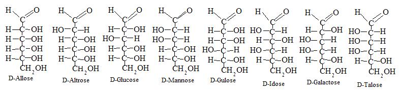

Si on prend le Glucose par exemple :arrow: 4 C asymétriques :arrow: 2^4 = 16 stéréoisomères (en comptant le L et le D Glucose)
Ce qui fait 8 formes stéréoisomères D et 8 formes stéréosiomères L :arrow: vous avez 8 groupes d'énantiomères ou 8 paires d'énantiomères si vous préférez !
On ne peut pas dire qu'il y a "2 énantiomères" ! Il y a les deux séries L et D certes mais chaque forme stéréoisomère de la série D a son énantiomère dans la série L.
Ex :
Prenez les 8 aldohexoses de la série D :
- le D Glucose est l'énantiomère du L Glucose
- le D Talose est l'énantiomère du L Talose
-... Idem pour les 6 autres
Par contre effectivement un stéréoisomère donné (ex: D-Glucose) aura toujours un seul énantiomère (L-Glucose)...
Mnt si on prend la famille des cétohexoses : 3 Carbone asymétriques donc 2^3 = 8 stéréoisomères (4D et 4L)
:arrow: 4 groupes d'énantiomères !
Donc effectivement si on compare un aldose et un cétose possédant le même nombre de C, la famille des aldoses possédera 2 fois plus de groupes d'énantiomères que la famille des cétoses... Dire ça n'est pas faux bien au contraire ^^... Par contre dire qu'il n'y a que 2 énantiomères en plus/moins entre aldose et cétose est absolument FAUX. Amusez vous sur une feuille de papier à dessiner tous les stéréisomères un aldose et un cétose et vous verrez qu'il y a 2 fois plus de paires pour l'aldose que pour le cétose ^^
