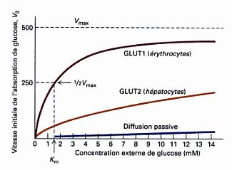

Capacité / Affinité, c'est quoi ?Le transport facilité du glucose grace aux GLUT est similaire à une réaction enzymatique :
GLUT + Glucose (extracellulaire) <=> complexe GLUT/Glucose <=> GLUT + Glucose (intracellulaire)Cette réaction possède :
- un
Km =
affinité de GLUT pour le Glucose- une
Vm =
capacité de transfert du Glucose par GLUT
Ces deux grandeurs sont indépendantes les unes des autres.
Dawn, la notion d'affinité et de capacité ne sont pas liées car certes plus le Km est faible plus le glucose est heureux d'être avec son GLUT, mais si ce GLUT a une Vm élevée, il va quand même très vite faire passer du glucose à l'intérieur de la cellule !Ex de GLUT4 : Faible Capacité (faible Vm) mais Forte Affinité (faible Km)
Pour atteindre une vitesse x de transport de glucose dans les muscles/coeur/TA, il faut peu de glucose ! C'est totalement adapté pour capter le glucose dans le sang lors de l'hyperglycémie post prandiale (qui n'est jamais très importante)
La Vm sera atteinte pour des concentration en glucose pas si importante ! GLUT4 est facilement saturable
Ex de GLUT 2 : Faible Affinité (fort Km) mais Forte Capacité (faible )
Pour atteindre la même vitesse x de transport de glucose dans le foie ou les cellules béta, il faut bcp de glucose ! C'est adapté pour capter la très grande quantité de glucose qui arrive au foie par la veine porte
La Vm sera atteinte pour des concentrations très haute, GLUT 2 est difficilement saturable !
La formule est la suivante :
Vr = (Vm x S) / (Km + S)Je vous rappelle aussi que k1 et k-1 NE VARIENT PAS !! Ce sont des CONSTANTES de vitesse ^^
Regardez ce graphe, on l'on compare la cinétique de GLUT2 et GLUT1 (GLUT1 a une cinétique similaire à GLUT4):

ça va mieux ?
