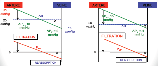

Messagepar zou.net » 13 Mar 2013, 12:26
Alors dans ce cas clinique, du fait de l'augmentation de la perméabilité capillaire, les protéines passent du compartiment plasmatique vers l'interstitiel et on observe une diminution de la pression oncotique en conséquence. En revanche, la pression hydrostatique ne varie pas !
Si on regarde les graphes correspondant à la situation physiologique puis pathologique, on voit bien que la droite verte (pression hydrostatique) reste en place et que seule la droite bleue (pression oncotique) descend. Au final, tu as une augmentation de la filtration, à l'origine des oedèmes.
Donc pour conclure, la D est fausse car la pression hydrostatique ne varie pas, alors que la filtration augmente :)
Good ?

Messagepar zeuli » 20 Mar 2013, 18:56
En fait j'avais pensé que pour que la Peff augmente, soit la pression hydro ungmente ou la pression oncotique diminue, ce qui fait que la Peff ne varie pas forcément dans le meme sens que la P hydro...
Mais en lisant ce que vous avez écrit, je comprends pas pourquoi la P hydro ne varie pas..
Merci d'avance :)

Messagepar Homonculus » 24 Mar 2013, 19:27
La pression hydrostatique ne varie pas parce qu'il n'y a pas de problème cardiaque ou de circulation sanguine mais une diminution du gradient de pression oncotique.

Messagepar zeuli » 06 Avr 2013, 11:44
Donc en fait ce qui nous permet juste de dire que c'est que le pression oncotique qui varie c'est la phrase "augmentation de la perméabilité capillaire " ?
Et si on voulait dire que seule la pression hydro change, on aurait juste dit modification (augmentation ou diminution) de la pression veineuse ou artrielle, par exemple probleme cardiaque (insuffisance) ou probleme de circulation sanguine ?
zeuli
Messages: 1477
Inscription: 21 Oct 2011, 20:13
Re: QCM guignard
Messagepar Homonculus » 07 Avr 2013, 13:22
zeuli a écrit:Donc en fait ce qui nous permet juste de dire que c'est que le pression oncotique qui varie c'est la phrase "augmentation de la perméabilité capillaire " ?
Oui
Ou on aurait parler d'obstacle à la circulation.
