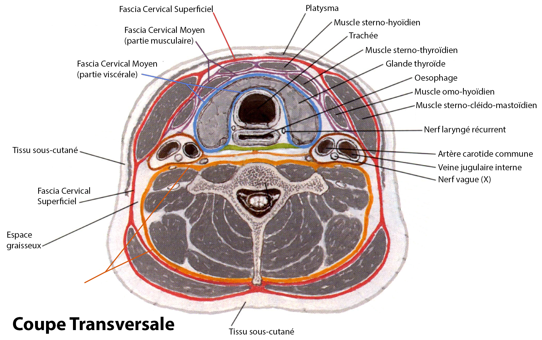

Donc puisque c'est important, j'aurai juste une question, avant qu'on le fasse en UE12 (et pour ceux qui font sage-femme ou pharma) : c'est quoi ce fascia cervical profond ? Et où est-ce qu'il se situe ? Par exemple, sur le schéma 5 (coupe transversale du cou) il serait où ?

Messagepar NyuReZ » 26 Mar 2013, 16:44
Voila une coupe schématique avec les différents fascia ;) tu vois où ils sont situés et et leur nom
Dis moi si tu as des soucis à comprendre le schéma et j'expliciterais le tout :)

Messagepar oxaloacétate » 28 Mar 2013, 12:07
Merci pour le schéma ! :D
Donc vu que le fascia profond n'est pas écrit dessus, j'en déduis que c'est le fascia orange qui est le seul non légendé ?
Et si c'est bien ça, dans ce cas en comparant au schéma 5 de la ronéo, on a plutôt l'impression qu'il sépare la gorge (région cervicale antérieure) du rachis (région cervicale moyenne) et non pas la gorge de la nuque (région cervicale postérieure) comme le dit l'item, non ?

Messagepar NyuReZ » 29 Mar 2013, 18:32
Ah mer*** je suis un boulet -__- effectivement le seul qui n'est pas légendé c'est celui là XD
Ensuite la gorge c'est la partie antérieure du cou (en avant de la colonne vertébrale) et la nuque c'est la partie postérieure du cou (avec la colonne vertébrale). Donc le rachis fait parti de la nuque ;)
Okay ? :)

Messagepar oxaloacétate » 29 Mar 2013, 18:48
NyuReZ a écrit:Ensuite la gorge c'est la partie antérieure du cou (en avant de la colonne vertébrale) et la nuque c'est la partie postérieure du cou (avec la colonne vertébrale). Donc le rachis fait parti de la nuque ;)
Heu... t'es sûr ? Parce que dans la ronéo, page 3 (et sur le schéma 5 pareil), il y a écrit :
- région cervicale antérieure = gorge --> "en avant de la colonne"
- région cervicale moyenne --> "contenant le rachis"
- région cervicale postérieure = nuque --> "en arrière de la région rachidienne"

Messagepar NyuReZ » 29 Mar 2013, 19:07
Alors il ne faut pas confondre régions et loges
Il y a une région cervicale antérieure (la gorge), moyenne (le rachis) et postérieure (la nuque)
Mais concernant les loges, englobée par des facias, on en a une superficielle (englobé par le fascia cervical superifciel = lame superficielle du fascia cervical), une moyenne (qui correspond à la gorge - englobé par le fascia cervical moyen = lame moyenne du fascia cervical) et une profonde (qui correspond à la nuque - englobé par le fascia cervical profond = lame profonde du fascia cervical)
Donc oui tu peux décrire 3 régions au niveau du cou, mais la région moyenne avec le rachis est incluse dans le fascia profond.
J'espère que c'est plus clair comme ça ;)

Messagepar oxaloacétate » 29 Mar 2013, 19:20
Ah ok ! Je savais pas ! Donc ouais c'est bon du coup, j'ai bien compris :clap: Merci beaucoup ! :)
