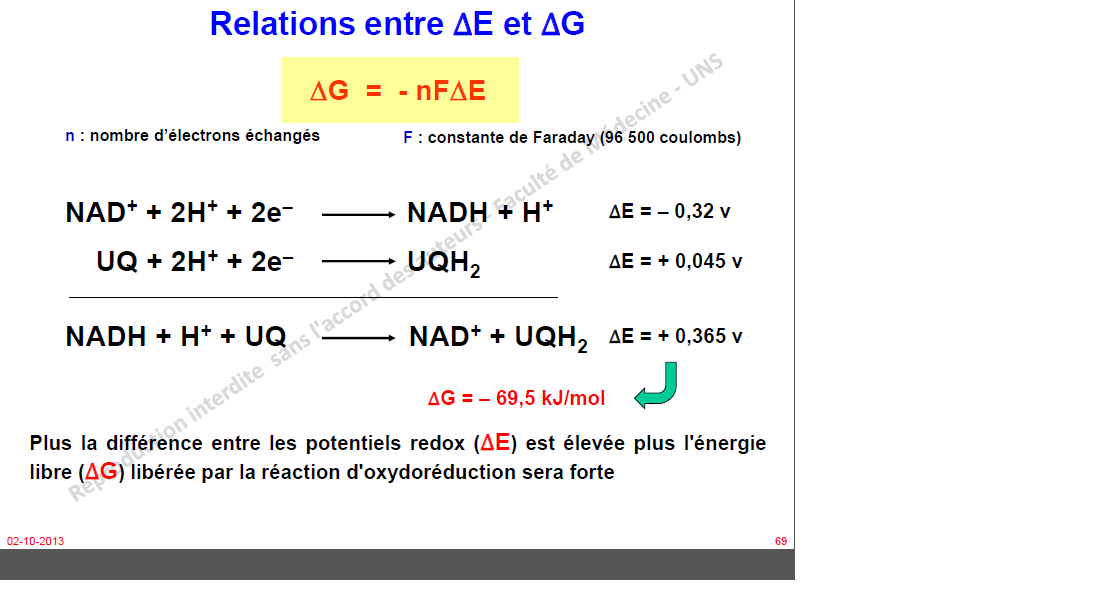

Sur cette diapo:
j'avais cru comprendre que le DeltaE qu'on nous donnait pour un couple correspondait toujours au sens unique:
espèce oxydée + nombre d'H+ et d'e- correspondants ---------> espèce réduite
Et qu'ainsi selon le sens de notre réaction, des espèces en réactifs, et pour le calcul de son DeltaE global:
*si on a en réactifs l'espèce oxydée, on garde le signe du DeltaE donné pour le couple;
*si on a en réactifs l'espèce réduite, on prend le signe opposé du DeltaE donné pour le couple correspondant.
Enfin c'est ce que j'en avais déduis avec la diapo 69 (mmmhh...) où ce cas marche parfaitement, mais peut-être y a-t-il une toute autre logique ? NIEH ?
