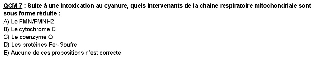

Bonjour ! Concernant le QCM 7 du chapitre 9, je ne comprends pas pourquoi on considère que le FMN et les centres fer-souffres sont sous forme réduite.
Je réponds BC, la correction me dit ABCD..
Mon raisonnement :
Le complexe I est normal, le transfert des électrons du NADH,H+ jusqu'au co-enzyme Q se fait, on passe de l'ubiquinone à l'ubiquinol.
Donc on a du NADH,H+ qui donne deux électrons au FMN.
On obtient du NAD+ et du FMNH2.
Le FMNH2 va donner deux électrons aux centres fers souffres qui transfèrent un électron puis un autre au QH2.
Donc ici le NAD, le FMN ainsi que les centres fers souffres se retrouvent sous forme oxydée et le QH2 est réduit, ubiquinol.
Le complexe II est normal, le transfert des électrons du succinate jusqu'au co-enzyme Q se fait, on passe de l'ubiquinone à l'ubiquinol.
Donc on a du FADH2 qui va donner ses électrons aux centre fer souffres.
Ces électrons vont être pris en charge par le cytochrome b, qui va le donner au co-enzyme Q.
Puisque le transfert a été fait, FAD/FADH2, les centres fers souffres et le cytochrome B reviennent sous forme oxydée. Le QH2 est aussi réduit, ubiquinol.
Le complexe III est normal, le transfert des électrons (et protons à chaque fois mais j'écris pas) du QH2 (ubiquinol) jusqu'au cytochrome C se fait.
Donc le coenzyme Q (ubiquinone), et les centres fers souffre sont à l'état oxydé et le cytochrome C est réduit..
Le complexe IV est inhibé par le cyanure, du coup le cytochome C réduit obtenu à l'issue du complexe III reste réduit.
Au final, on a
Sous forme réduite : Cytochrome C, co-enzyme Q du complexe I (ubiquinol)
Sous forme oxydée : NAD, FMN, FAD, les centres fers souffres
Où est-ce que je me trompe, raisonnement foireux ?

Messagepar A.B » 13 Déc 2013, 03:19
Coucou :soldier:
Pour le QCM 7 :arrow: Le cyanure inhibe la cytochrome oxydase, donc le complexe IV . Ainsi tout ce qui trouvera avant sera réduit et après oxydé! Dans ce cas là, tout est réduit : réponses ABCD
Pour le QCM 12 :arrow: L'antimycine A agit sur le complexe III , donc tout ce qui est avant est réduit et tout ce qui est après oxydé! Dans ce cas là , le complexe I est réduit.
:bye:
