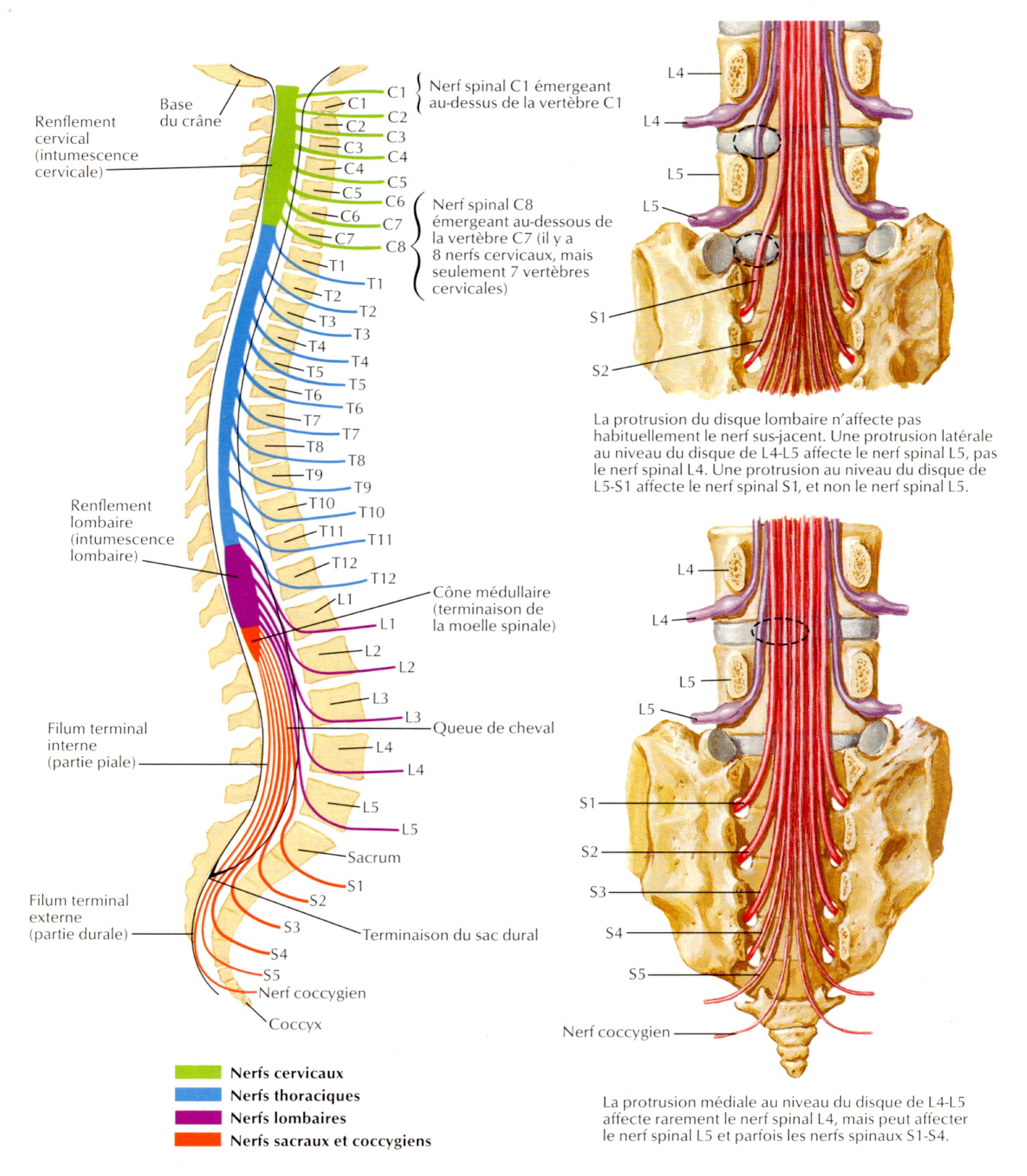

Messagepar Quiche » 16 Jan 2015, 17:40
Un petit schéma pour illustrer ce que ma co-tut vient de dire :D :
La queue de cheval comprend donc bien les racines L2 à S5 :bye:

Messagepar Avendil » 16 Jan 2015, 18:16
Cette image est parfaite :desire:
Image Image
