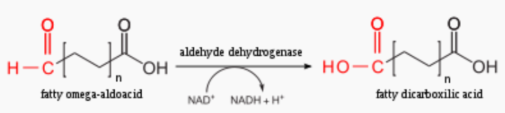

Bonjour, encore moi !
Je voulais savoir, par rapport à la ω-oxydation, pour la dernière étape de déshydrogénation (grâce à l'aldéhyde déshydrogénase), pourquoi c'en est une ? On transforme un NAD+ en NADH mais je vois pas d'où sort le H et pourquoi on a un O qui apparaît après ? J'aurais plus appelé ça une hydratation ou une hydroxylation ? On pourrait m'expliquer ?
Encore merci ! <3

C'est parce qu'une molécule d'H20 est utilisée en fait !
Du coup tu as ta molécule qui va être oxydé (= un oxygène -O va être ajouté)
Le coenzyme NAD+ sera réduit en NADH + H+ (= transfert de 2 molécules d'hydrogènes du réactif)
L'enzyme est une déshydrogénase car elle va enlever 2 hydrogènes de la molécule initiale (= le réactif) ! :)
Tu comprends mieux ? :) <3

Aaah d'accord j'y avais pas pensé !
Merci beaucoup <3
