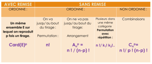

Alors je vais surement me repéter mais quand vous raisonnez imaginer le tableau : :embarrassed:
Ici : il y a REMISE car on remet à cahque fois dans le paquet :arrow: Donc c'est Card(E)^n = nb de carte^3 cartes tirées= 52^3
Je crois que tu t'es un peu embrouillé l'esprit, c''t pas parce qu'il y a le mot "successivement" que c'est ordonné... :nailbiting: De plus on ne peut pas aller jusqu'au bout car on remet à chaque fois la carte dans le paquet donc il y aura toujours des cartes à trier (on es donc obligés de ne pas aller jusqu'au bout :P).
Te compliques pas trop la vie :alien: Reste simple.
C'est ok pour toi ? :mew:

ATTENTION !! Il faut bien lire l'énoncé :p Ici il est dit "3 cartes qu’on remet dans le paquet à chaque fois" --> c'est pas hyper bien formulé mais ça veut dire que tu reposes la carte directement après l'avoir tirée. Du coup à chaque fois tu tireras dans le jeu de 52 cartes initial, d'où l'utilisation du 52^3 :)
C'est plus clair pour toi ?
