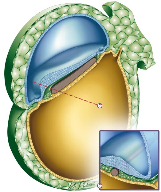

Et enfin, je n'arrive pas à comprendre le QCM 10 que j'ai mis en pièce jointe, est ce que vous pouvez m'expliquer svpp.

Pour le qcm 10 :
:arrow: L'item A (sans aide de la photo) est compté vrai mais c'est pas l'HCB mais l'HCG, ça doit être une erreur de frappe ^^
:arrow: L'item B est un item de réflexion tu dois analyser la photo : " Vous réalisez l’observation suivante, vous positionnez le neuropore antérieur en A. Vous en déduisez que les structures en B seront des dérivés mésoblastiques à l’origine de la
formation des muscles lisses cranio-faciaux "
Donc la zone en A c'est le neuropore antérieur, la structure au centre c'est la chorde et autour de la chorde au niveau du "B" sur la photo c'est les somitomères et tu sais qu'avec le cours les somitomères( dérivant du mésoblaste para-axial) sont à l'origine des muscles striés crânio-faciaux et non pas des muscles lisses ++
:arrow: L'item C (sans aide de la photo) est faux : "Vous avez une très bonne vue et remarquez une erreur de développement du
mésonéphros et du pronéphros, vous concluez uniquement sur une anomalie de
développement des voies urinaires"
Ces reins donnent le canal de wolff qui participe aux voies urinaire ET génitale et non pas uniquement urinaire
:arrow: L'item D ( de reflexion, sans photo) est tout à fait vrai : " Sur une coupe transversale, en avant d’une zone de dépression cellulaire, au dessus de la chorde, vous observez sur l’axe médian la formation du neuroectoblaste dérivant de l’ectoblaste"
Faut que tu es cette image en tete (visualisation ++++ j'ai insisté à la TTR :sidefrown: ) : l'embryon que tu vois en gros il est en coupe longitudinale (elle passe par le pédicule embryonnaire), par contre celle en bas à droite de la photo c'est une coupe transversale (on ne voit pas le pédicule embryonnaire). En te focalisant sur la partie en bas à droite, en te plaçant en avant "d'une zone de dépression" (donc en avant de la ligne primitive) comme te dit l'item, au dessus de la chorde et en avant de la ligne primitive, on a l'ectoblaste qui va s'épaissir pour donner le neurectoblaste!
:arrow: L'item E ( répondre sans l'aide de la photo du qcm) est faux : "Grâce à une technique de marquage particulière vous arrivez à observer une anomalie de migration des crêtes neurales. Vous écartez la possibilité d’observer des tumeurs bénignes ou malignes."
Au contraire si on a une anomalie de migration des crêtes ça peut provoquer des tumeurs!! Donc on NE doit PAS écarter la possibilité de tumeurs !! :wink2:
C'est plus clair ?
