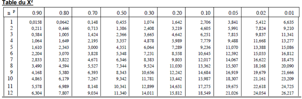

Tu te rends dans la table du X² qui se trouve en annexe du sujet :
Tu regardes à ddl = 1 et à alpha = 0,05 (il est noté p dans la table) et tu trouves la valeur 3,841. Il s'agit de ton paramètre théorique.
Ton paramètre calculé quant à lui sera donné dans l'énoncé.
Tu compares enfin ces deux paramètres : si calculé>théorique, alors tu peux rejeter H0 et si c'est l'inverse, tu acceptes H0.
