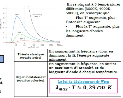

Je t'ai mis une image de la fiche quantique.
En prenant un corps noir est en augmentant sa température, on observe qu'il change de couleur et ainsi son intensité. En traçant l'intensité en fonction de la longueur d'onde ou de la fréquence à une température donnée, on trouve expérimentalement la courbe ci dessus. La principale remarque c'est qu'il existe un maximum d'intensité à chaque température. ce maximum n'a pas de sens dans la théorie classique qui au contraire montre que que l'énergie augmente de façon infinie avec la fréquence.
Planck expose ses déductions faites sur ce problème et propose alors l'hypothèse des quanta : l'énergie est pas émise par paquets dont la taille E dépend de la longueur d'onde : E = h x nu.
Les parois du corps noir sont constituées de particules chargées qui vibrent en raison de la température et ainsi émettent un rayonnement électromagnétique. Nous pouvons donc considérer nos parois comme étant constituées d’un très grand nombre d’oscillateurs harmoniques qui peuvent émettre certaines longueurs d’onde.
C'est bon ? <3

Mais comme j'suis longue à la détente ou que j'ai mal exposé mon incompréhension, je comprends toujours pas pourquoi le fait que l'énergie soit émise par des "paquets" implique ce genre de courbe.. En fait je comprends surtout pas l'évolution de la courbe, ce qui induit ce maximum d'intensité et pourquoi ça redescend autour de ce max d'intensité. J'entends que la théorie classique veuille que l'intensité augmente infiniment mais qu'expérimentalement ça a été contredit. J'entends aussi la notion de quanta d'énergie mais malheureusement j'ai du mal à saisir le raisonnement au milieu, le lien entre quanta et max d'intensité :question:
