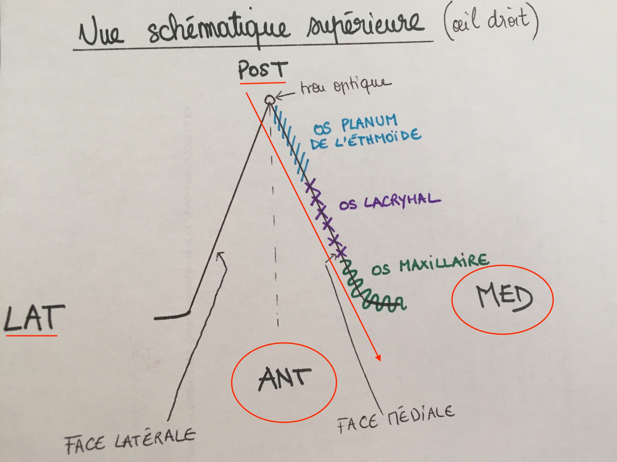

Le mieux, à mon humble avis, est d'imaginer la cavité orbitaire en vue supérieure, donc on y voit que les faces médiale et latérale. Comme c'est une pyramide à base antérieure et sommet postérieure, je la dessine comme ça, le sommet centré sur le foramen optique. On va dire qu'on parle de l'oeil droit, donc sur le schéma la face médiale est à droite et la face latérale est à gauche. Je place toutes les orientations (lat, med, ant et post) comme tu peux le voir.
De postérieur en antérieur on a, concernant cette fameuse face médiale :
:arrow: l'os planum de l'éthmoïde (le plus postérieur)
:arrow: l'os lacrymal (intermédiaire mais un peu plus en avant du coup)
:arrow: l'os maxillaire (le plus antérieur)
Si tu observes bien, ta face médiale est de plus en plus déjetée vers l'intérieur. Donc de latéral en postérieur tu as
:arrow: l'os planum de l'éthmoïde (le plus latéral de la face médiale)
:arrow: l'os lacrymal (intermédiaire mais un peu plus interne du coup)
:arrow: l'os maxillaire (le plus à l'intérieur).
Si on schématise en plus la direction de la face médiale (pas où elle regarde mais vers où elle se dirige) on peut voir qu'elle va d'arrière en avant et de dehors en dedans. Elle part de l'arrière et de l'extérieur (les deux directions sont soulignées) puis elle se dirige vers l'avant et l'intérieur (les deux directions sous entourées sur le schéma).
Est-ce que c'est mieux ? J'espère vraiment que ça t'aide car je suis pas sûre de pouvoir faire mieux :lol: Mais sois sincère, si t'as pas compris tu me dis !! :P

Messagepar Anamniocentèse » 31 Mar 2019, 09:07
Whaaaaaouh! Merci BEAUCOUP!
C’est trop bien présenté, dessiné, expliqué et tout :in-love: :in-love:
J’ai tout compris! Merciiii :rotfl:
