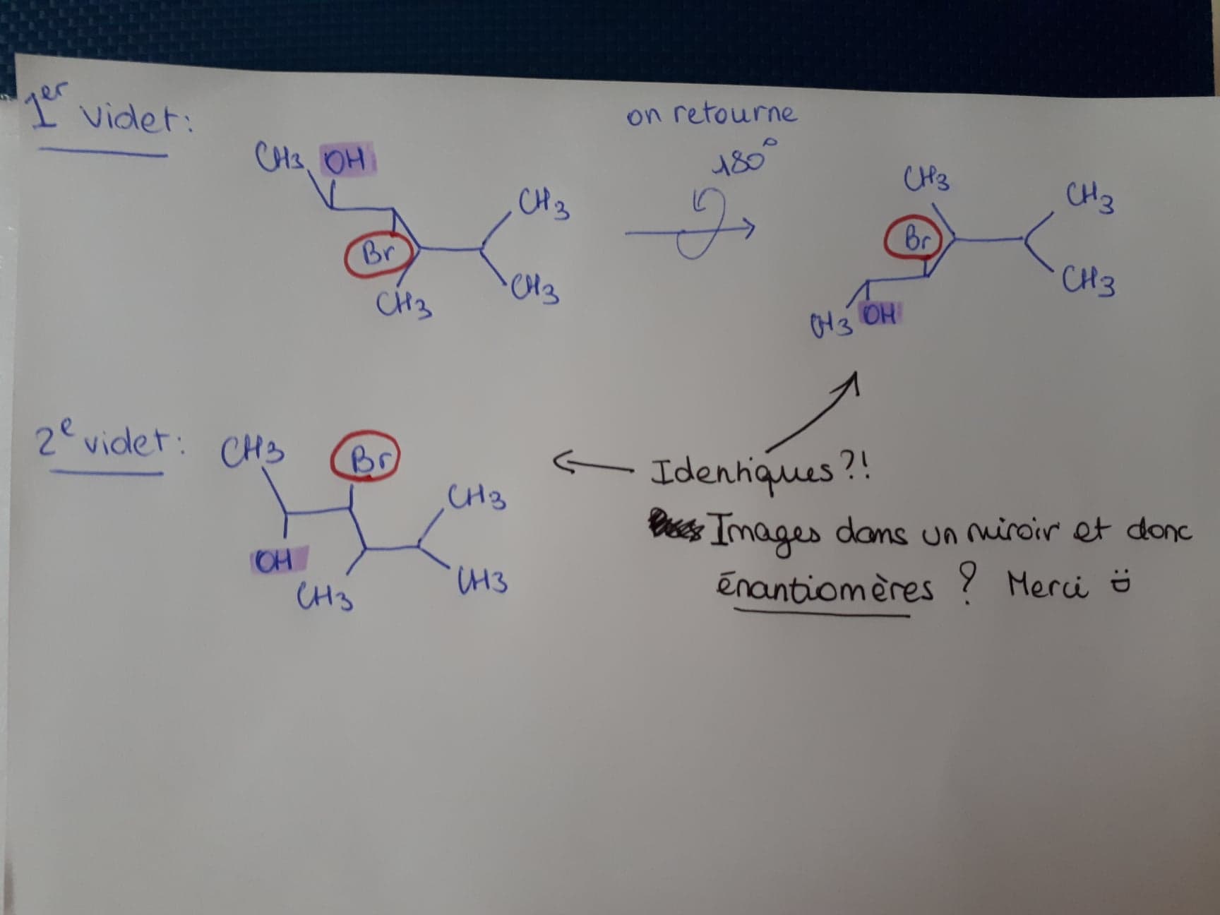

Messagepar Artemis » 14 Oct 2020, 12:48
Hey! Merci beaucoup pour ta réponse rapide !
J'arrive pas à comprendre comment ça se fait que les 2 molécules soient identiques. J'ai l'impression que c'est des images dans un miroir et donc des énantiomères... J'ai besoin d'un petit schéma SVP :coeur:
(PS: En fait, j'ai retourné la molécule pour les groupements soient du même côté.)
Voilà un schéma fait-maison <3
