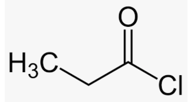

    Alors, pour l'acylation de Fridel et Crafs: benzène + COR = Phénylcétone
      Mais si on remplace COR par le chlorure de propionyle (photo en dessous), on obtient le 1-phénylpropan-1-one
      Donc ce n'était pas la m^me réaction, du coup on obtient logiquement pas le même produit.

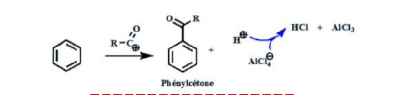

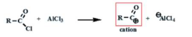

      :pill: La réaction avec le cation acylium (COR) se fait SANS acide de Lewis (AlCl3) ? (Sur ma photo il n'y en a pas.)
      :pill: Est-ce-que le Phénylcétone est aussi transformable en n-propylbenzène ? (Ou c'est seulement le 1-phénylpropan-1-one qui peut?)
      :pill: Moléculairement parlant, je ne vois pas de différence entre le Phénylcétone et le 1-phénylpropan-1-one. À quoi ressemble le Phénylcétone ?
      • pour l'Acylation avec du chlorure de propionyl, on obtient HCl + Ar-COR (=1-phénylpropan-1-one);
      • pour l'Acylation avec le cation acylium (COR), on obtient ..... + ...... (=Phénylcétone) ?

      :arrow: Si il y a un acide de Lewis, car pour obtenir COR, qui est l'espèce électrophile, on a du mettre en présence : CORCl et ALCL3

      :twisted: Pour l'acylation avec le chlorure de propionyle, on obtient le 1-phénylpropan-1-one :
