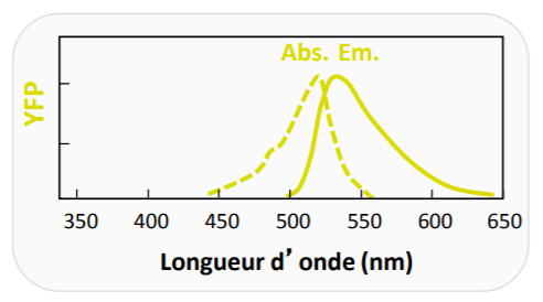

Je crois que j'ai compris d'où vient le problème, les longueurs d'ondes données dans l'exemple du cours ne coïncident pas parfaitement : 476 ≠ 510 !
Mais le truc c'est que ce n'est pas une longueur d'onde tout pile qui va exciter un fluorochrome, on a un "spectre d'absorption" et un "spectre d'emission" donc c'est plutot "excité entre x et y" et "émettra entre W et Z" !
J'ai trouvé sur un papier d'ARPEGE, des spécialistes des analyses fonctionnelles et structurales des complexes protéiques (je fais la meuf mais j'ai juste cherché sur google pour illustrer le plus justement mon propos, mais du coup je site ma source), des courbes montrant les faeux spectres de la CFP et de la YFP je te les mets ici ça peut peut-être t'aider à visualiser !
Voilà je sais pas si ça t'aide dis moi si j'y suis pas du tout !
Bonne soirée ! :jallaisdire:

Aaaaaaaaa mais d'accord je vois!!!!! Je comprenais rien j'essayais d'additionner les longueurs d'onde etc mdrr maintenant j'ai compris! Il fallait juste que je regarde les données de la courbe mais comme je comprenais rien ca ne m'aidait pas :lol:
En tout cas maintenant tout est clair grâce a ton beau post en couleur (et très agréable à lire)!
(Ça m'a fait une illumination :in-love: )
Merciiiii beaucouppp :coeur:
