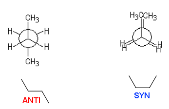

-----> Reprenons la conformation anti du butane. On remarque que les 2 CH3 sont opposés. Alors qu'en position syn ils se font face.
Voici une explication sur image :
anti & syn.png (8.37 Kio) Vu 624 fois
Et comment faire pour les placer en anti ?
Ben... à l'image du butane, tu mets le groupe partant dans le plan et l'hydrogène dans le plan, mais à l'opposé. Comme figuré sur le cours que voilà :
---> Tu remarques bien que le H et le Cl sont à l'opposé, comme les 2 CH3 du butane vu précédemment.
